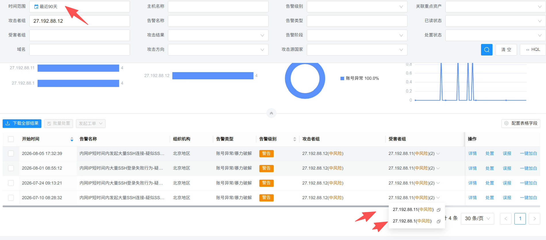

现有华三 cas cvm2 个节点 27.192.88.11、12,cvk 2个节点 27.192.88.1、2 ,其中 27.192.88.12 是 cvm 主节点,部署在 2 上,11部署在 1 上。现在发现 12 到 11 和 88.1 有 ssh 爆破的情况,即 1 分钟内有 50 次以上的 ssh 连接 。这个有可能是误报吗,或者有没有办法排查呢。
  1. 先登录被访问端(88.11、88.1)查看/var/log/secure日志,看是公钥登录成功还是密码失败(最优先!)
  2. 登录源主机 CVM‑12 看发起 ssh 的进程 PID;
  3. 测试免密 ssh 是否正常,检查.ssh 权限;
  4. 看 WEB 任务中心是否大量后台任务;
  5. 根据结果:要么安全设备加精确白名单;要么处理密钥故障;要么处置入侵。
