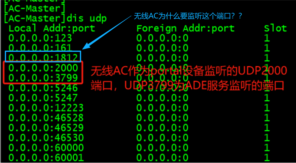

如题,AC为什么要开放UDP1812端口,UDP1812端口是RADIUS服务器监听的端口,无线AC为什么要监听这个端口??

无线AC监听UDP 1812端口是因为AC作为RADIUS客户端(NAS,网络接入服务器)需要与RADIUS服务器进行认证报文交互。当无线终端发起802.1X或Portal认证时,AC会将认证请求封装为RADIUS报文发送到服务器的1812端口,同时AC也会在该端口上监听来自服务器的响应报文,以及服务器主动下发的授权变更、断开连接等请求(如CoA/DM报文),因此该端口是AC上RADIUS认证功能的监听端口。
具体的认证流程可参考:在典型配置中,创建RADIUS方案rs1并配置主认证服务器地址及密钥后,AC会通过UDP 1812端口与该服务器通信,用于传输认证和授权报文,如下所示:
# 创建RADIUS方案,指定认证和计费服务器 [AC] radius scheme rs1 [AC-radius-rs1] primary authentication 192.168.0.112 [AC-radius-rs1] primary accounting 192.168.0.112 [AC-radius-rs1] key authentication simple radius [AC-radius-rs1] key accounting simple radius
此外,若AC上开启了RADIUS session control功能,则AC会在UDP 1812端口监听来自RADIUS服务器的会话控制报文(如实时切断用户下线等),此功能常用于配合服务器对在线用户进行动态管理:
# 开启RADIUS session control功能,以支持接收服务器下发的动态授权变更 [AC] radius session-control enable

1812是RADIUS认证端口,通常由RADIUS服务器监听。若AC需监听此UDP 1812端口,一般因组网里采用Portal 2.0协议或锐捷/旧版Portal客户端(如iNode旧版),客户端会直接向AC发起RADIUS属性封装的Portal认证请求。
排查/确认命令:
1. 查看Portal服务器配置及RADIUS授权等信息:
display portal server
display radius scheme
2. 查看UDP 1812端口监听状态:
display socket udp
实际流程不需要监听这个端口,是为了要兼容老协议么?
