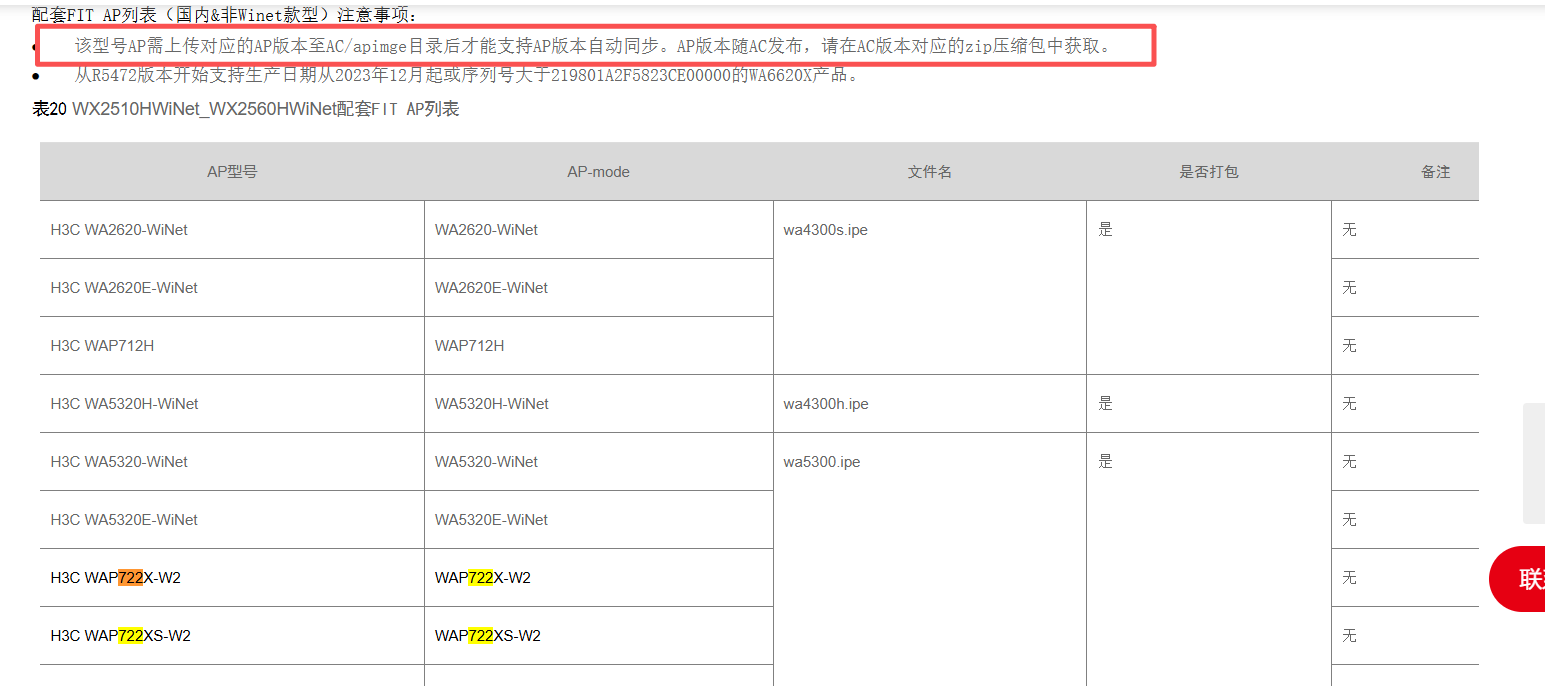

请问各位大咖H3C WX2510H-PWR-WiNet怎么做才能把这个WAP722XS-W2 AP 加入AC 的型号数据库(APDB)里面进行管理呢? 请注意AP为瘦模式不是胖模式! 在 AC 上执行 wlan ap test model ? 后输出的 AP 型号支持列表。(节选,完整列表很长): [H3C]wlan ap test model ? CPE5100 CPE5100 CPE5100P CPE5100P SIC-AP220 SIC-AP220 SIC-AP320 SIC-AP320 UAP200 UAP200 UAP300 UAP300 UAP300-SI UAP300-SI UAP380 UAP380 WA1208E-GNP WA1208E-GNP WA2610-GN WA2610-GN ...(中间省略很多型号)... WA5320 WA5320 WA5320-C WA5320-C WA5320-C-EI WA5320-C-EI WA5320-C-IOT WA5320-C-IOT WA5320-D WA5320-D WA5320-SI WA5320-SI WA5320-TI WA5320-TI WA5320E WA5320E WA5320H WA5320H ...(后面还有 WA63xx、WA65xx、WA66xx、WT、WTU 等系列)... 关键点:这个列表里没有 WAP722XS-W2,手动敲 wlan ap test model WAP722XS-W2 会报错。 AC型号是:H3C WX2510H-PWR-WiNet。 补充信息: 产品描述:5端口千兆(4GE PoE Plus + 1GE-T)无线控制器 · 当前软件版本:Comware Software, Version 7.1.064, Release 5480 · 硬件版本:Ver.B 按照官方文档说明解压与升级了两次,官方文档· 第 48 页:在 表20 “WX2510HWinNet_WX2560HWinNet 配套 FIT AP 列表” 中,明确列出了 H3C WAP722XS-W2。 · 关键信息:该表显示其配套文件名为 wa4300h.ipe,并且“是否打包”一栏为 “是”。这意味着该 AP 的镜像文件已包含在AC 版本中。 运行命令 dir flash:/apimge/ Directory of flash:/apimge 0 -rw- 21094400 Sep 19 2026 18:24:36 wa4300.ipe 1 -rw- 14520320 Sep 19 2026 18:28:07 wa4300h.ipe 2 -rw- 14542848 Sep 19 2026 18:25:08 wa4300s.ipe 3 -rw- 19698688 Sep 19 2026 18:26:39 wa4600.ipe 4 -rw- 25200640 Sep 19 2026 18:27:34 wa5300.ipe 5 -rw- 21081088 Sep 19 2026 18:25:55 wa5600.ipe 6 -rw- 39702528 Sep 19 2026 18:29:34 wa6500.ipe 983040 KB total (712592 KB free) 所以可以确认: · wa4300h.ipe 确实存在,这就是 WAP722XS-W2 对应的文件。 · wa5300.ipe 也存在,但它对应的是 WAP722S-W2 等型号,不是 WAP722XS-W2 里面明确有 wa5300.ipe与wa4300h.ipe这两个文件 但,通过命令行 wlan ap test model ? 却查不到该型号,因为 WiNet 系列 AC 的型号数据库(APDB)没有开这个WAP722XS-W2 AP 的接口

压缩包里的5300上传进去试试?
软件下载里我看2510H和2500H-winnet 两个系列都有这个版本,一个版本不行试试另一个?
