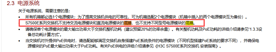

针对您关于 H3C S7506E-V 交换机电源模块更换及热插拔的疑问,以下是详细的专业解答:
一、 交流(AC)能否改成直流(DC)模块?
结论:不能直接混插替换。
  1. 不支持交直流混插:根据 H3C 官方规范,S7500E 系列交换机不支持交流电源模块和直流电源模块的混插,也不支持不同型号电源模块的混插。
  2. 更换建议:如果您确实需要将供电方式从交流改为直流,必须将设备上的所有交流电源模块全部拆除,并全部更换为适配该机箱的直流电源模块(如 PSR650-D、PSR1200-D 等,具体需参考官方适配表)。

支持热插拔,但是不能混插
得断电操作了
