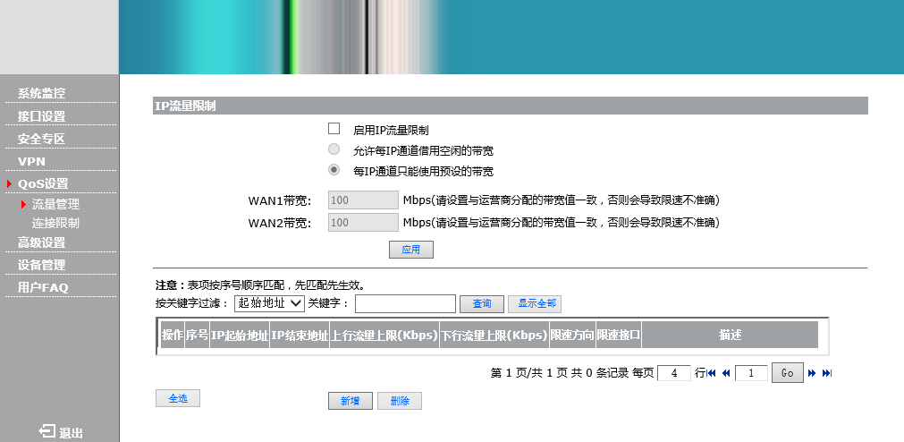

公司现在QQ邮箱下载大的附件,下载到一半就会停住或者直接下载失败。
迅雷下载大的附件也会下载到一半或者三分之二时,下载速率变为0kb/S,重启迅雷几次还是不能解决这个问题。
路由器上是不是设置了什么限速或者其他设置? H3C ER5200路由器具体在哪看?谢谢,指教!
粉丝:11人 关注:3人
在“QOS设置——流量管理”里可以看看是否有什么限速的配置,都取消限速试试看
你好,我想请教一下,在哪看?
zhiliao_a2jSL 发表时间:2018-11-07 更多>>
没有设置,我截个图给你看看。
zhiliao_a2jSL 发表时间:2018-11-06
绿色通道管理和限制管理通道呢?有配置么?
行走的酱油瓶 发表时间:2018-11-06
你好,我想请教一下,在哪看?
zhiliao_a2jSL 知了小白
没有启用IP流量限制
