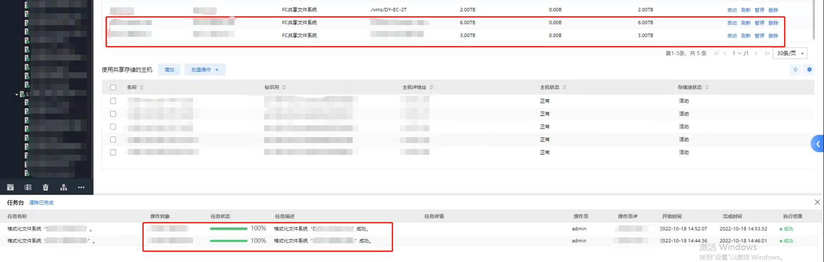

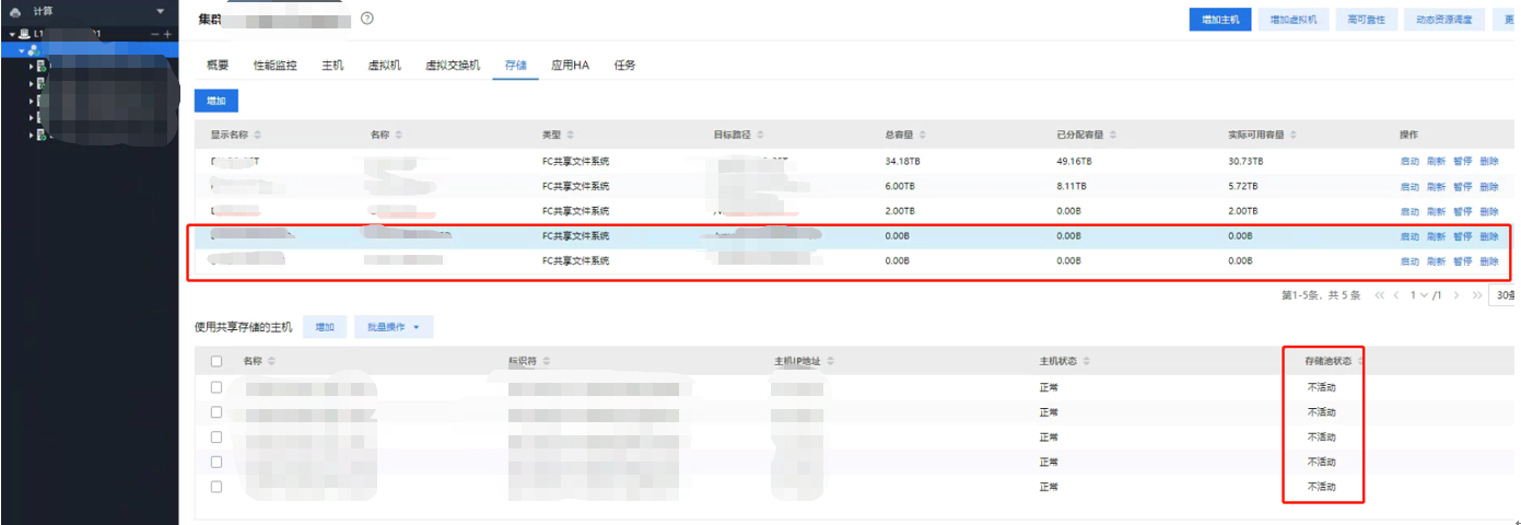

参考下案例

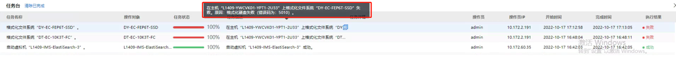

现场环境CAS E0760P01版本,在添加新的FC共享文件系统后,点击“启动”共享文件系统失败,报错提示:“格式化文件系统失败,原因:格式化磁盘失败(错误码为:5010)”
过程分析
现场总共5台主机,每台主机上执行格式化都会提示相同的报错。

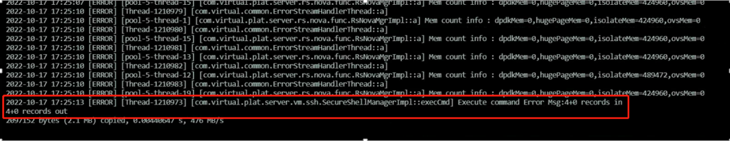

后台查看cas.log,提示报错:4+0 records out
经确认,格式化过程中是通过调用 /opt/bin 路径下的  ocfs2_format_disk.sh  脚本来进行格式化操作,而在执行该脚本时报错。
现场反馈存储环境配置了加密网关设备(第三方设备),而新划的这两块LUN有两条链路是绕过加密网关的,而有4条链路是没有绕过加密网关的,所以推断是存储的加密网关配置不正确导致划的LUN格式化失败。
解决方法
先把新划的LUN从CAS侧删除,然后对加密网关进行配置,所有路径全部修改为直通模式绕过加密网关。之后重新划新的LUN进行挂载,添加并格式化成功。
