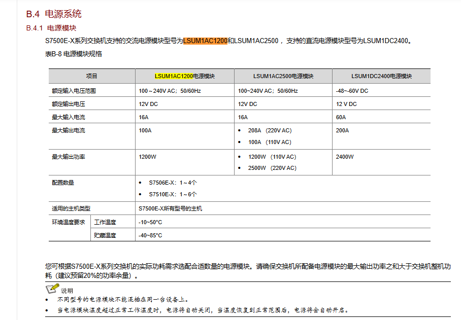

7510E-X 支持 LSUM1AC1200 吗

支持。S7510E-X 属于 S7500E-X 系列,官方电源兼容表里交流可配 LSUM1AC1200(1200W AC)​ 和 LSUM1AC2500(2500W AC),直流可配 LSUM1DC2400(2400W DC)。
一、S7510E-X 电源要点
  • 支持型号:LSUM1AC1200 / LSUM1AC2500(交流)、LSUM1DC2400(直流)
  • 电源槽数量:1~6 个可配
  • LSUM1AC1200 规格:100–240V AC、16A 最大输入、12V 输出、最大 1200W;工作温度 -10~50℃
  • 混插规则:同一台不要混不同型号电源(比如 AC1200 和 AC2500 不要混插;AC 和 DC 更不行)
二、什么时候用 1200W、什么时候换 2500W
按整机功耗选,别只看“能不能点亮”:
  • 轻载/少量业务板、无 PoE:单块 LSUM1AC1200 可跑,冗余按 N+1 加一块
  • 多业务板、高密度光口、有 PoE 供电模块、双主控双网板:1200W 很容易不够,优先 LSUM1AC2500;PoE 还要另算 PoE 电源框
  • 选配原则:所有电源最大输出功率之和 > 整机实际功耗,建议留 20% 余量
三、上架/替换核查
  • 看当前电源:display power 或 display device manuinfo power 看槽位、型号、状态
  • 算功耗:按安装指导“单板功耗表”把主控、网板、业务板、风扇、PoE 加起来,再反推几块 1200/2500
  • 冗余方案:单路市电用 N+1(如 2 块 1200 顶原 1 块负载);双路独立市电用 N+N 分路
  • 如果现网已有 LSUM1AC2500,新购/补货再买 LSUM1AC1200 插同一框不推荐,保持同型号同功率档

H3C S7510E-X 支持 LSUM1AC1200(1200W 交流电源模块)。
需注意该机型电源区分为“电源区段 0”和“电源区段 1”,请确保电源模块插入对应的可用槽位,并配合可支持此功率的风扇框使用。
具体硬件兼容性信息建议查阅 H3C 官网《S7510E-X 产品手册》或《H3C S7500E-X 系列交换机 模块手册》。
