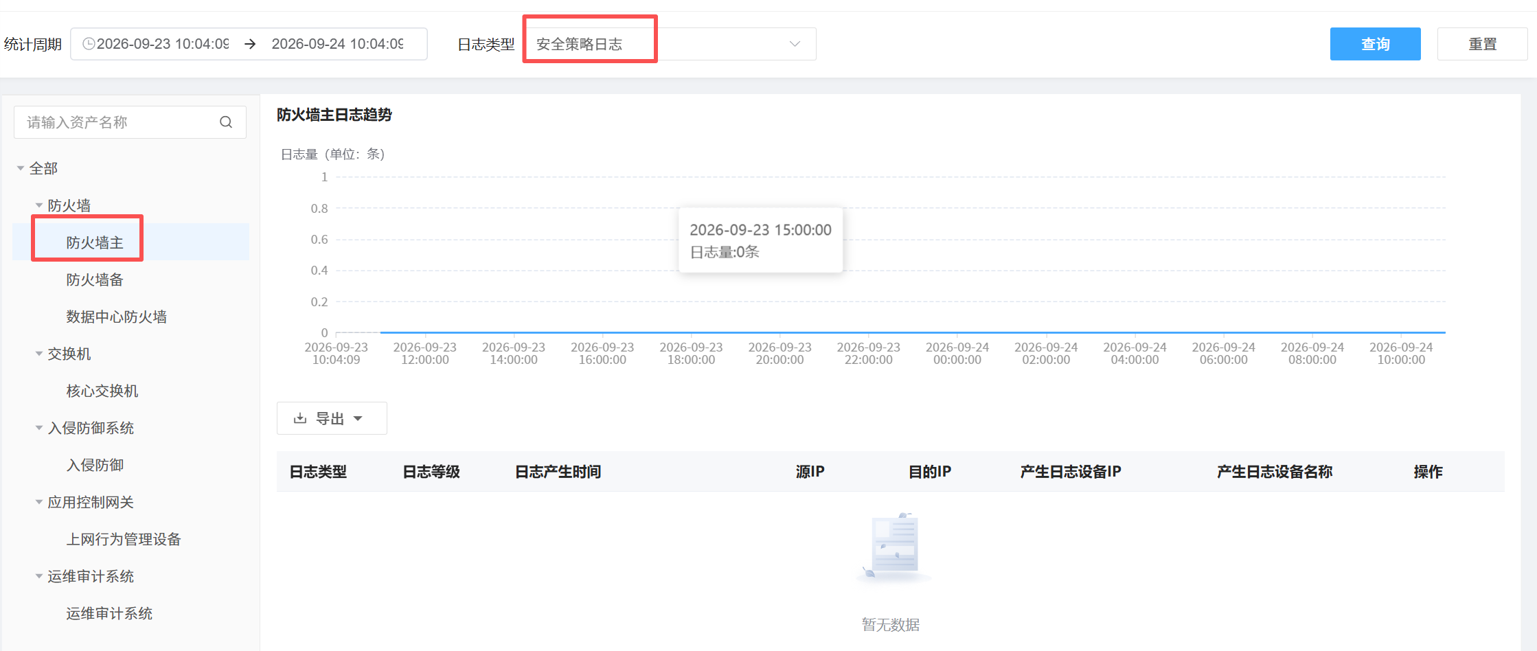

H3C SecPath F5000;日志审计设备不显示防火墙安全策略日志
2026-09-24提问
  • 0收藏,350浏览
什么问题导致的呢

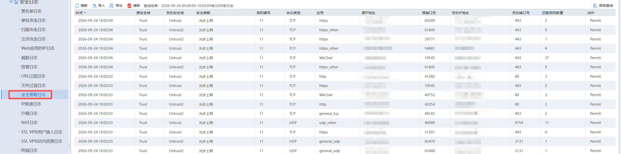

  1. 最主要原因:安全策略规则里没开启记录日志(logging enable),全局勾选日志开关没用,单条策略不开启就不会生成策略会话日志。策略命中统计只是本地计数器,无法上报 syslog。

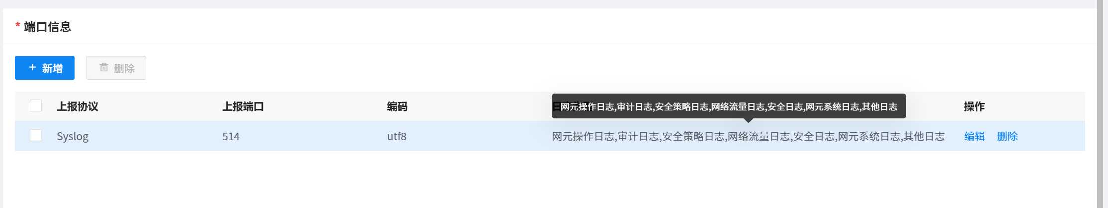

  2. F5000 安全策略会话日志属于快速日志,仅配置信息中心 syslog(UDP514)收不到,需要单独配置快速日志主机。

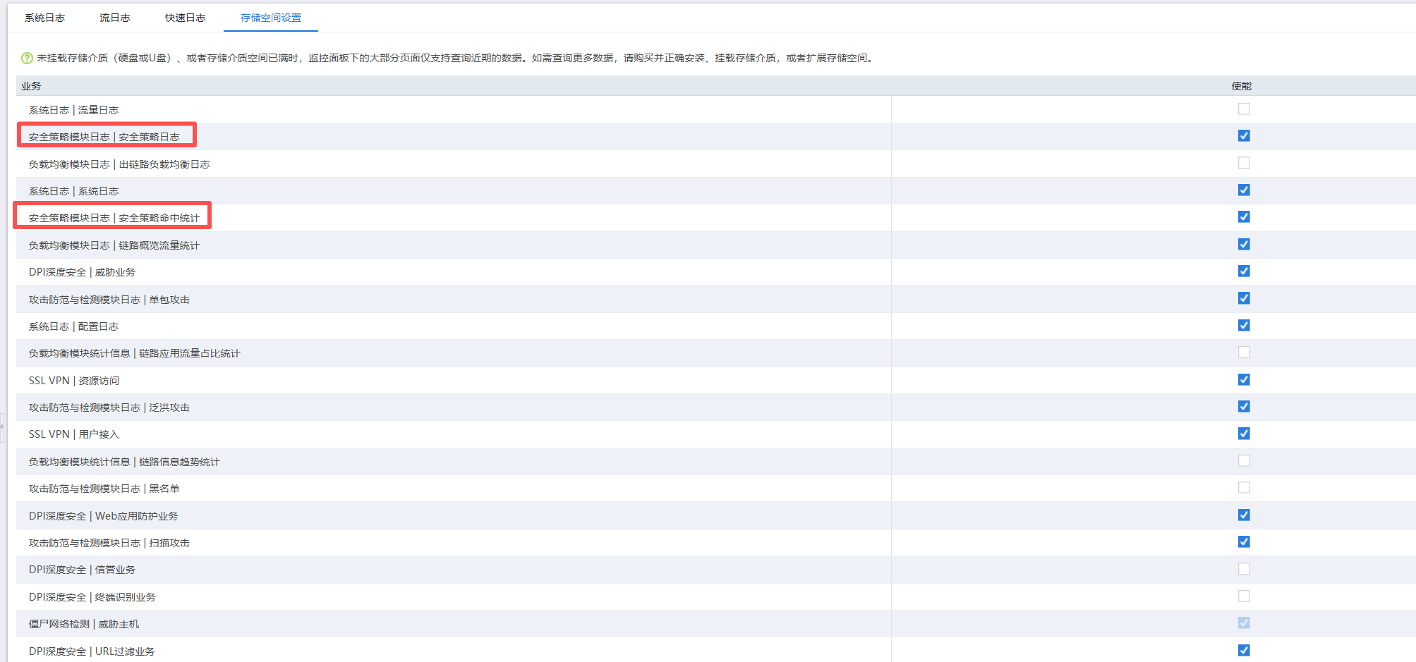

  3. 额外排查:防火墙本机访问审计平台 UDP514 的流量要被放行;截图里的存储介质告警只影响本地存日志,不影响日志外发。
  4. 排障:防火墙侧抓包判断日志报文是否发出,区分是防火墙不产生日志,还是审计平台解析异常。
