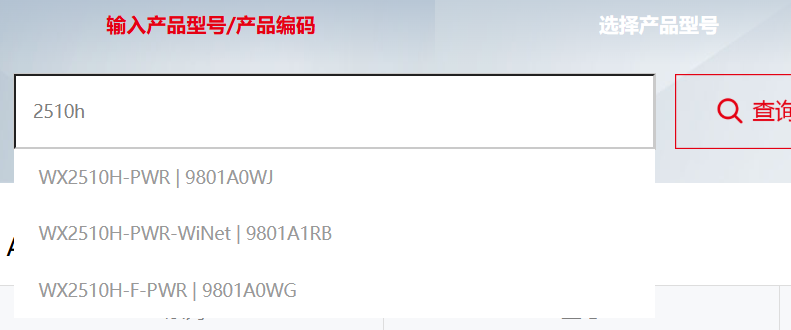

给出完整型号
版本拦截 首页支持文档与软件软件下载无线H3C WX2510H无线控制器
dis boot看下当前启动文件格式是不是WX2510H-CMW710-RXXXX
下载页面附录B是升级教程。
注册账号即可下载。
是这个https://www.h3c.com/cn/Service/Document_Software/Software_Download/IP_Wlan/WiNeT/WX2500H_WiNet/?CHID=301411&v=612

什么型号设备
给你找一下版本
