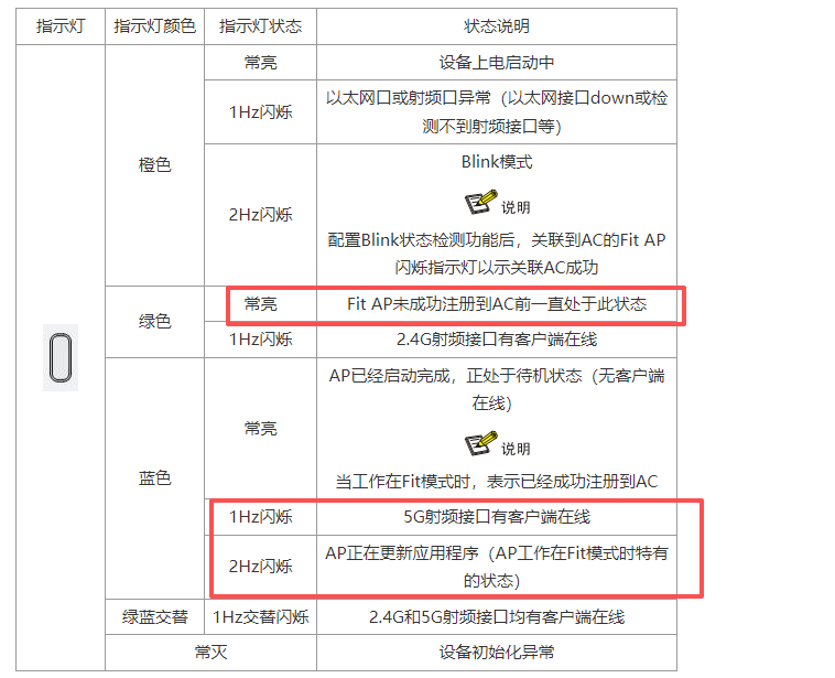

请问新华三ewp-wa6530的ap面板上不同的灯分别表示什么意思?
2026-09-24提问
  • 0收藏,546浏览
请问新华三ewp-wa6530的ap面板上不同的灯分别表示什么意思?有的时候常亮,有的时候闪烁又分别表示什么?

EWP-WA6530 面板通常有一个 SYS (系统状态) 指示灯。
指示灯状态及含义如下:
1. 常灭:设备未上电或电源故障。
2. 绿色常亮:设备已上电,初始化成功,运行正常(但可能未注册到 AC)。
3. 绿色闪烁 (1Hz):系统正在初始化、自检或加载软件。
4. 绿色闪烁 (4Hz):AP 正在与 AC 进行注册(CAPWAP 隧道建立过程中)或正在更新软件版本。
5. 琥珀色/黄色常亮:检测到射频接口故障或异常。
6. 红色常亮:系统故障(如硬件异常)。
注: 如果是多灯款型(通常分为 SYS, 2.4G, 5G),除 SYS 灯外,射频灯常亮表示射频模块就绪,闪烁表示有数据流量在传输。具体请以随机说明书或官网最新资料为准。

绿灯是2.4G 蓝灯是5G ,闪烁表示有终端接入

新华三EWP-WA6530 AP的面板指示灯状态,主要用来反馈设备的工作阶段和网络连接情况。它的状态由颜色(黄、绿、蓝等)和闪烁频率组合而成,下面这张表可以帮你快速对照。
 WA6530 指示灯状态说明
指示灯颜色指示灯状态状态说明
常灭/设备没有上电,或者LED灯被关闭。
黄色常亮设备正在初始化,或者设备初始化异常。
闪烁 (1秒2次)以太网接口Down,且射频接口没有建立Mesh连接。
绿色常亮AP已经启动完成并成功注册到AC,正处于待机状态,但无客户端在线。
闪烁 (2秒1次)设备启动完成,但没有与AC建立连接。
闪烁 (1秒1次)仅2.4G射频接口有客户端在线。
闪烁 (1秒2次)设备正在更新应用程序(固件升级中)。
蓝色闪烁 (1秒1次)仅5G射频接口有客户端在线。
绿蓝交替交替闪烁 (1秒1次)2.4G和5G射频接口均有客户端在线。
 补充说明
  • 关于工作模式:以上状态主要基于AP的Fit AP模式(由AC管理)。如果AP工作在云AP模式,指示灯的含义会有所不同,例如蓝色常亮可能表示AP处于待机状态但未连接云平台。
  • 关于射频指示灯:部分多灯款型的AP,除了系统状态灯(SYS)外,还可能有独立的2.4G和5G射频指示灯。通常,射频灯常亮表示该射频模块就绪,闪烁则表示有数据流量正在传输。
  • 最准确的信息来源:由于不同软件版本或硬件批次可能存在细微差异,最准确的信息请以设备随箱的说明书或H3C官网对应型号的最新版《安装指导》 为准,其附录中通常会包含详细的指示灯说明

  • 绿色常亮:AP已启动完成,但尚未与AC关联。
  • 绿色闪烁:2.4G射频接口有客户端在线。
  • 蓝色常亮:AP已启动完成,正处于待机状态(无客户在线)。
  • 蓝色闪烁:AP正在更新应用程序。
  • 红色常亮:设备上电启动中。
  • 红色慢闪(1Hz):以太网口或射频口异常(如以太网口DOWN、检测不到射频接口等)。
  • 红色快闪(2Hz):Blink模式(关联到AC的Fit AP在接收到AC下发的Blink命令后,闪烁指示灯以示关联成功)。
此外,部分型号还支持通过命令配置LED闪烁模式,包括quiet(所有LED常灭)、awake(每分钟闪烁一次)、always-on(常亮)和normal(默认,可标识运行状态)四种模式。若需查询更详细的指示灯状态说明,建议查阅对应型号的安装指导附录。

WA6530 只有1 个系统状态指示灯,没有分开的电源、射频灯;端口另有网口灯。
FIT 瘦 AP 模式(常用)
表格
颜色状态含义
熄灭常灭没上电,或者 AC 上关闭了 LED 指示灯功能
黄色常亮正在系统初始化,或者初始化故障异常
黄色1 秒闪 2 次网线接口 down,也没有 Mesh 无线回传链路
绿色常亮AP 已成功注册 AC,上线正常,无终端连接 WiFi
绿色2 秒闪 1 次启动完成,但没有连上 AC(未注册)
绿色1 秒闪 2 次正在升级 AP 版本固件,请勿断电
蓝色1 秒闪 1 次射频有无线终端接入,有用户在线
网口指示灯(网口旁边小灯)
  • 绿灯常亮:协商千兆;闪烁代表有流量收发
  • 黄灯常亮:协商百兆 / 十兆;闪烁代表有流量收发
  • 熄灭:网线未接通,链路 downH3C
常见现象解读
  1. 绿灯常亮:AP 正常注册 AC,WiFi 可用,只是现在没有手机电脑连接;
  2. 绿灯慢闪(2 秒 1 次):AP 上电启动完,但找不到 AC,重点检查 DHCP option43、CAPWAP 连通;
  3. 蓝色闪烁:有用户连上 WiFi,业务在跑;
  4. 黄灯常亮:设备启动异常,可尝试恢复出厂。
