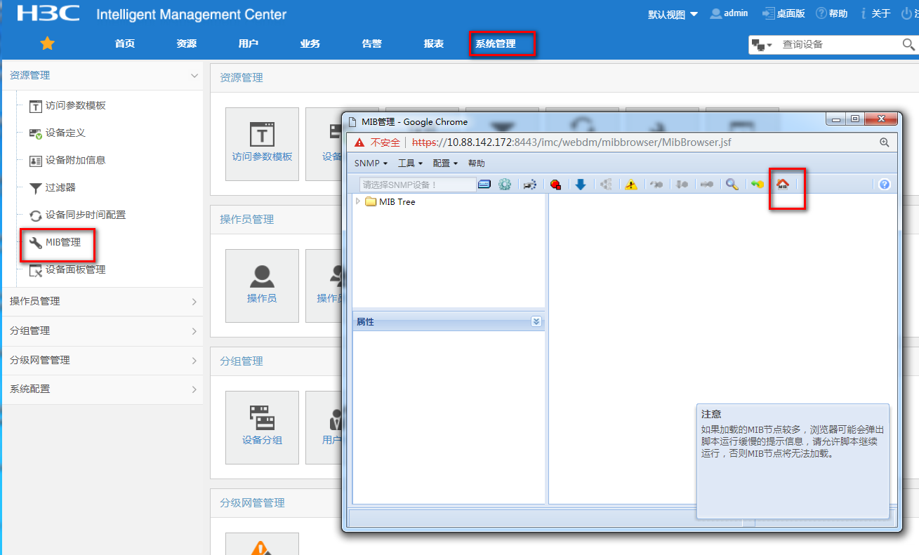

1. 怎么导入 MIB 文件?
导入 MIB 库的具体操作路径如下:

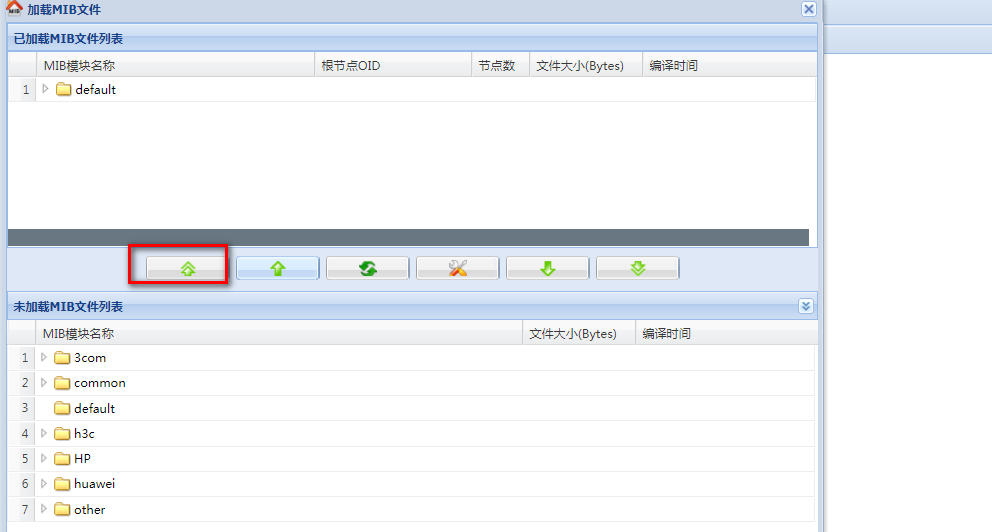

  • 准备文件:将华为提供的全套 MIB 文件(包含基础依赖的 SMI-MIB、ENTITY-MIB 以及华为私有的 HW-MIB 等)打包成一个 .zip 压缩包。
  • 上传编译:登录 iMC Web 界面,依次点击顶部菜单的【系统】→【资源管理】→【MIB 管理】。点击【导入 MIB】按钮,选择打包好的 zip 压缩包,勾选“添加到系统 MIB 库”,然后点击确定开始编译。
  • 校验结果:编译完成后,在左侧 MIB 列表或搜索框中输入 hwLsw 或 entity,如果能搜到相关的硬件、端口、CPU 内存 OID 节点,即表示导入成功。

1、怎么导入 MIB 文件

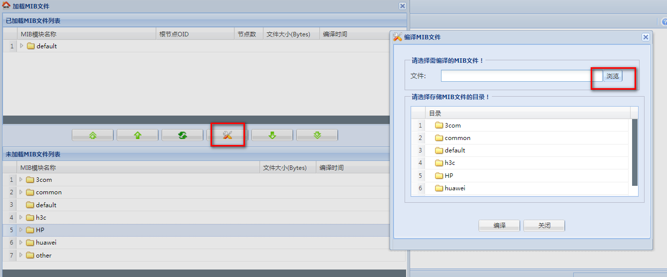

  1. 从华为官网下载对应交换机全套 MIB 文件(要包含依赖基础 MIB,只下单个业务 MIB 会编译报错)。
  2. 打开 iMC 配套工具 VPD(Visual Panel Designer),菜单工具‑MIB编译器;先导入依赖 MIB,再导入华为设备业务 MIB,进行编译H3C。
  3. 编译无报错,保存编译后的 MIB;编译失败看日志,补齐缺失的依赖 MIB 文件。
注意:iMC 网页界面不能上传 MIB,必须使用 VPD 客户端工具。
