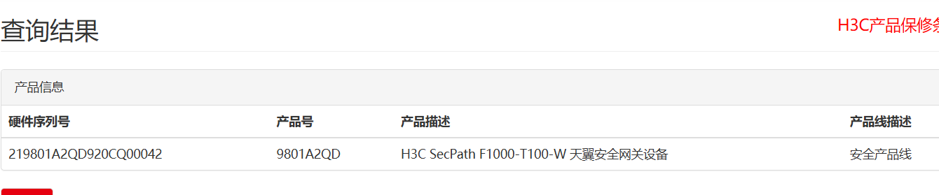

系统好像坏了,启动回到启动选项,我需要原版固件升级系统 219801A2QD920CQ00042

F1000‑T100‑W 开机直接进入 Bootware 启动选项,系统镜像损坏。
  1. 固件不能网上随便获取:该机型固件受权限管控,无法直接对外提供安装包H3C;凭设备 SN(219801A2QD920CQ00042),联系代理商或者 400 售后获取对应 IPE 原版固件包。
  2. 恢复操作:接Console 口,重启设备按Ctrl+B进入 Bootware 菜单,使用 TFTP 方式把 IPE 镜像上传到设备 flash,设置为主启动文件后重启修复系统。
  3. 注意:Bootware 下重写系统镜像会丢失设备现有配置,优先确认是否还有配置备份。
  4. 排查:上传完成启动失败,需要检查 flash 存储介质是否损坏,由售后进一步定位硬件问题。
关键点:一定要拿到该型号匹配的 IPE 固件,不能混用其他 F1000 系列镜像,否则设备无法启动。
