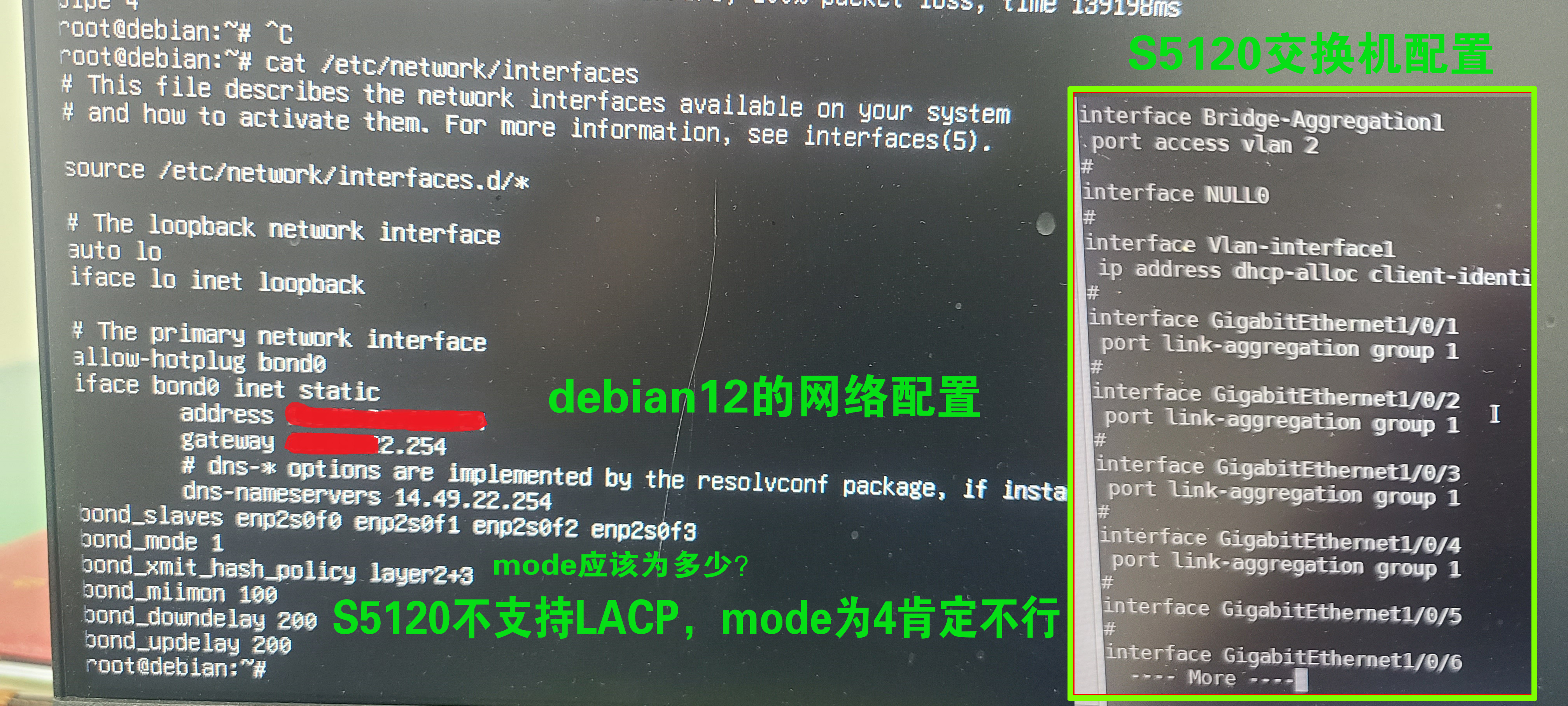

debian12服务器使用nmcli做4端口聚合,但S5120-52P-LI交换机不支持LACP模式,交换机该怎么配置,debian12的网卡又该怎么配置?

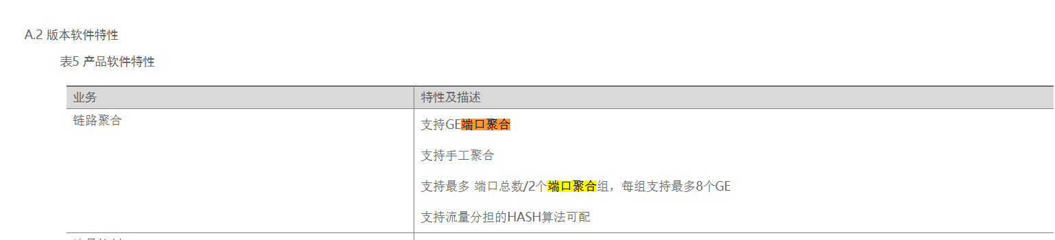

S5120-52P-LI 确实只支持静态聚合,无法使用 LACP。这并不意味着无法实现端口聚合,解决方案是在交换机端配置静态聚合,并在 Debian 端将 bond 模式改为 balance-rr 或 balance-xor。
 交换机端配置(S5120-52P-LI)
静态聚合需要手动将物理端口加入聚合组,无需协议协商。
假设使用端口 G1/0/1 到 G1/0/4 做聚合,上联 VLAN 为 10。
bash
<H3C> system-view [H3C] interface Bridge-Aggregation 1 [H3C-Bridge-Aggregation1] link-aggregation mode static [H3C-Bridge-Aggregation1] port link-type access [H3C-Bridge-Aggregation1] port access vlan 10 [H3C-Bridge-Aggregation1] quit [H3C] interface range GigabitEthernet 1/0/1 to GigabitEthernet 1/0/4 [H3C-if-range] port link-type access [H3C-if-range] port access vlan 10 [H3C-if-range] port link-aggregation group 1 [H3C-if-range] quit [H3C] save force
关键点:
  • link-aggregation mode static 明确指定静态模式。
  • 物理端口加入聚合组前,需先配置与聚合接口一致的 VLAN 属性。
  • 如果上联是 Trunk,则将 port link-type access 和 port access vlan 10 替换为 port link-type trunk 和 port trunk permit vlan 10。
 Debian 12 端配置(nmcli)
由于交换机不支持 LACP,不能使用 mode 4 (802.3ad)。应选择 balance-rr 或 balance-xor,它们与静态聚合配合工作。
方案一:balance-xor(推荐,基于哈希的负载均衡)
bash
# 1. 创建 bond0,模式为 balance-xor nmcli connection add type bond con-name bond0 ifname bond0 bond.options "mode=balance-xor" # 2. 将四块物理网卡加入 bond0(请替换为实际网卡名,如 enp3s0 等) nmcli connection add type ethernet port-type bond con-name bond0-port1 ifname enp3s0 controller bond0 nmcli connection add type ethernet port-type bond con-name bond0-port2 ifname enp4s0 controller bond0 nmcli connection add type ethernet port-type bond con-name bond0-port3 ifname enp5s0 controller bond0 nmcli connection add type ethernet port-type bond con-name bond0-port4 ifname enp6s0 controller bond0 # 3. 为 bond0 配置 IP(示例:DHCP;如需静态 IP 请替换 ipv4 参数) nmcli connection modify bond0 ipv4.method auto # 4. 启动 bond0 nmcli connection up bond0
balance-xor 会根据源/目的 MAC 或 IP 的异或结果选择出口网卡,比 balance-rr 更稳定,不易出现乱序。
方案二:balance-rr(轮询,简单但可能乱序)
只需将第一步中的 mode=balance-xor 改为 mode=balance-rr,其余步骤相同。balance-rr 按数据包顺序轮询发送,配置最简单,但在某些场景下可能引起 TCP 乱序。
 验证与注意事项
交换机端验证:
bash
display link-aggregation verbose Bridge-Aggregation 1
查看所有成员端口的 Status 是否为 S(Selected)。如果显示 U(Unselected),需检查端口属性是否与聚合接口一致(如 VLAN、速率、双工)。
Debian 端验证:
bash
cat /proc/net/bonding/bond0
确认 Bonding Mode 为 balance-xor 或 balance-rr,且 Slave Interface 列表中四块网卡的状态均为 up。

华为S5720上面支持LACP,配置mode=4,是可以的,但这个交换机不行

解决了,但存在的问题就是带宽不能提高,只有一个网口传输数据
交换机:连接服务器的端口配置为access口,通过对应的vlan就可以了,无需其他配置
服务器:使用nmcli做端口聚合,bond_mode active_backup
建议服务器选mode 0或者mode 2,交换机配置静态聚合
