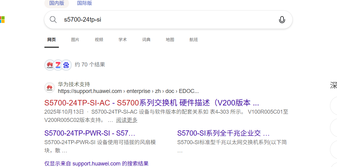

Sun 一段
您这款型号的交换机是华为的吧,可以参考这个: https://support.huawei.com/enterprise/zh/switches/s3700-s5700-s6700-pid-259602657?category=configuration-commissioning
