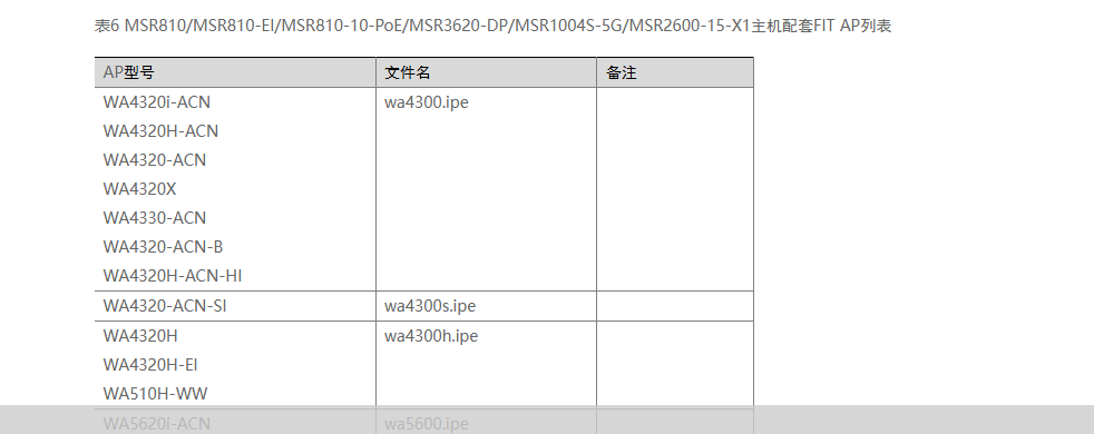

支持管理无线AP的,不过需要确认下具体适配列表奥
https://www.h3c.com/cn/d_202511/2690598_30005_40.htm
表6 MSR810/MSR810-EI/MSR810-10-PoE/MSR3620-DP/MSR1004S-5G/MSR2600-15-X1主机配套FIT AP列表

MSR810 作为 AC 时,仅能管理 H3C 官方兼容列表中的 Fit(瘦)AP 型号。部分兼容的 AP 型号包括:
  • WA4320 系列:WA4320i-ACN, WA4320H-ACN, WA4320-ACN, WA4320X, WA4320-ACN-B, WA4320-ACN-SI
  • WA4330 系列:WA4330-ACN
  • WA5320 系列:WA5320, WA5320H, WA5320E, WA5320i, WA5320-SI
  • WA5530 系列:WA5530, WA5530-SI
  • WA5620 系列:WA5620, WA5620i-ACN
注意:AP 必须处于 Fit 模式。如果是 Fat 模式,无法被 AC 管理,需要通过 BootWare 菜单切换为 Fit 模式后再使用。
