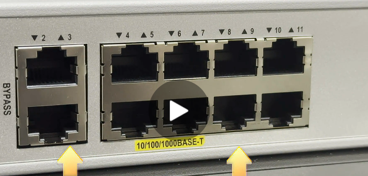

防火墙接口分布,一般防火墙的接口分布,是1口在上面,还是0口在上面,奇数在上,还是偶数在上?
2026-09-28提问
  • 0收藏,350浏览
粉丝:5人 关注:4人
机器上有标识的,一般的型号奇数在上,偶数在下面
4 个回答
粉丝:19人 关注:9人
H3C防火墙常规固定接口/槽位排布无绝对统一的“1口在上”或“奇偶在上”规则,以具体型号的面板丝印、《安装指南》“接口编号”章节为准,通用规律如下:
1. 布局逻辑:优先按“从上到下、从左到右”排布,部分高密度小机型(如F1000-A-G3系列部分款型)为“从上到下、右到左”。
2. 固定电口:多数桌面式/1U入门款(如F100-C-G5),0口、1口通常为顶部最左的两个GE电口,从上到下依次0、1、2、3;部分1U/2U中高端(如F1000-E-G5),可能顶部第一排为G0/x、下一排为G1/x,同排左小右大。
3. 槽位/光口:2U及以上框式/高密盒式,若为“偶数在上、奇数在下”双排(如部分F1000-S-G3),通常上排0/2/4、下排1/3/5,或上排为光口组、下排为电口组。
4. 查询方式:登录官网“技术支持-文档中心-安全-防火墙”选对应型号查阅《安装指南》,或设备上电后用display interface brief核对面板对应关系。
不一定,要看具体设备
一般情况是0在上
京东上有很多视频,可以直接看
粉丝:48人 关注:2人
  1. 端口全部一排(横向单排):最左边是0 口,从左向右递增:0‑1‑2‑3‑4……。
  2. 端口分上下两排(最常见):【左下为 0 号口】,先下排从左到右,再上排从左到右H3C
    • 下排从左:0、1、2、3
    • 上排从左:4、5、6、7 ✅下排是 0/1/2/3,上排是 4/5/6/7,不是上面 0、下面 4;不是奇数在上偶数在下。
简单记:两排面板,左下角是 0 口,先下后上,先左后右。
  1. 框式防火墙 M9000 系列业务板:看单板硬件手册,部分板卡 Z 从 1 起始,必须以硬件描述文档为准,不要直接套用盒式规则H3C。
