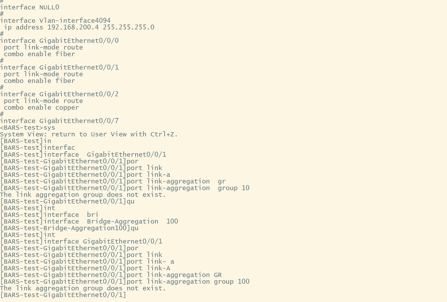

华三模拟器型号VSR-88型号路由器配置聚合组提示聚合不存在The link aggregation group does not exist.

哥们,你的口是三层口,你创建的二层聚合
粉丝:11人 关注:0人
路由器接口是3层口,聚合口是二层口,肯定是会报错的。接口切二层口,或者配置三层聚合

  1. 先创建聚合逻辑接口:interface Bridge-Aggregation 100(创建 BA100)
  2. 再进入物理接口 G0/0/1,执行port link-aggregation group 100加入聚合组
  3. 注意:当前 G0/0/1 是port link-mode route三层路由口,路由口不能加入二层 Bridge-Aggregation,两种解决办法:
    • 方案 A:改成二层口port link-mode bridge,再加入 BA 聚合;
    • 方案 B:使用Route-Aggregation(三层聚合),interface Route-Aggregation 100,三层物理口加入 RA 聚合。
完整正确示例(三层聚合,适配当前 route 模式接口)
interface Route-Aggregation 100 interface GigabitEthernet0/0/1 port link-aggregation group 100
