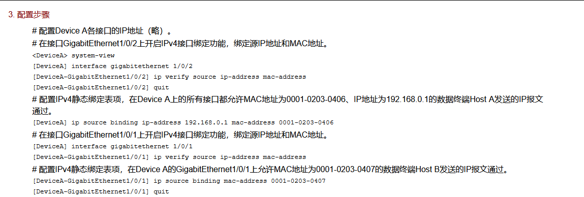

配置ip源检测就可以
粉丝:13人 关注:7人
S7000/S7500E/10500系列(V7)交换机端口绑定配置方法 - 知了社区 这个只适合在接入交换机做
这个在核心交换机做arp static 192.168.0.10 xxxx-xxxx-xxxx // 替换为实际PC的IP和MAC
没有绑定的地址 绑定错误的mac
这个太麻烦了,直接配置基于mac地址的准入
可以看看交换机是否支持IP Source Gard功能,如果支持的话,可以使用这个功能实现
