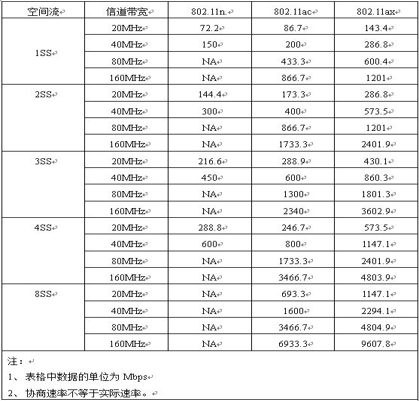

wifi6AP,5ghz频段下,配置20MHZ的频宽,如果是5个用户同时连接,2个空间流,
是每个用户协商到286mbps,
还是这个AP一共提供286mbps的协商带宽,
比如5个用户同时使用,是否会大于286mbps的带宽,
就是这个AP提供的最大带宽是多少?

在Wi-Fi 6 AP、5GHz频段、20MHz频宽、2个空间流的配置下,286Mbps是整个AP射频提供的总协商速率(PHY速率),由所有用户共享,而不是每个用户独享。
 286Mbps是怎么算出来的?
这是Wi-Fi 6(802.11ax)在20MHz信道、2个空间流下的理论最大PHY速率:
参数值
调制方式1024-QAM (MCS11)
编码率5/6
保护间隔0.8µs
单空间流速率约143.4Mbps
2个空间流总速率约286.8Mbps ≈ 286Mbps
这个286Mbps是AP射频口在理想条件下的总PHY容量,类似一条“无线总管道”的宽度。

项目数值
单终端 2SS 协商速率286.8 Mbps
单终端 1SS 协商速率143.4 Mbps
AP 该信道理论总容量约 286 Mbps
AP 实际总吞吐(TCP)约 170~200 Mbps
5 用户平均每人约 35~40 Mbps
想提高总容量,只能加大频宽(40/80MHz)或增加 AP 数量,各用不同信道。
