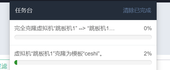

我在超融合底层通过哪些命令,取消这两个任务,底层小白,命令不懂,希望大佬提供下命令

以下是H3C UIS超融合底层取消任务的常用方法,请谨慎操作,建议先联系H3C技术支持(400-810-0504)或在新华三论坛(H3C Community)检索案例确认。
操作步骤:
1. SSH登录:使用 ssh 工具(如PuTTY、Xshell)登录UIS主机后台(通常是管理IP,用户名 root)。
2. 查询任务:
bash
om-task list
或者查找相关进程(例如通过关键字,如虚拟机名):
bash
ps -ef | grep <任务相关关键字>
3. 取消任务:
方法一(推荐,使用om命令):
记下 om-task list 显示的任务ID,执行:
bash
om-task cancel
如果强制取消:
bash
om-task force-cancel
方法二(结束进程):
如果方法一无效,找到进程ID (PID) 后强制杀死:
bash
kill -9
注意: 错误的操作可能导致数据丢失或主机异常。如果是存储相关的任务,强烈建议先联系技术支持。

> UIS(CAS)**优先在 Web 任务台取消任务**;只有 Web 页面没有取消按钮、任务卡死,才去底层 CVM / 主机 Linux 命令行操作。
> 你截图两个任务:
> 1. 完全克隆虚拟机(0%)
> 2. 虚拟机克隆为模板(2%)
> ⚠️警告:底层操作有风险,操作失误会造成存储残留脏文件,**优先尝试 Web 取消**。
## 第一步:先试 Web 界面取消(最简单,优先做)
任务台里面,点任务条目右侧【更多】,正常会有**取消**按钮。
如果页面没有取消按钮、任务卡死,再用下面底层命令。
> 原理:UIS 克隆任务分为两层:
> - 控制层:CVM 平台的任务调度(python 进程)
> - 存储层:主机上`virsh`磁盘块拷贝(blockjob),磁盘复制进程。
> 两个任务需要分别处理。
## 第二步:登录 CVM 后台(root 账号,ssh 登录 CVM 管理节点)
> 注意:CVM 是管理节点,不是虚拟机所在的计算主机。
#1. 查看当前所有运行任务,找到任务ID
cvmcli task list
找到这两个克隆任务的`task_id`,执行取消:
# 把<TASKID>替换成查到的任务编号
cvmcli task cancel --task-id <TASKID>
> 两个任务,执行两次,分别填入各自 task-id。
### 如果 cvmcli 取消失败(任务僵死)
需要去**源虚拟机所在的计算主机**ssh 登录(不是 CVM),用 virsh 终止磁盘拷贝任务。
> 源虚拟机名称:跳板机 1
#1. 查看虚拟机domain名称
virsh list --all
#2. 终止虚拟机磁盘拷贝(克隆底层是块拷贝任务blockjob)
virsh blockjob --domain 跳板机1 --abort vda
> vda 是系统盘;如果还有数据盘 vdb,就再执行一次`virsh blockjob --domain 跳板机1 --abort vdb`
> 这个命令用来终止正在进行的磁盘复制(克隆 / 转模板的底层 IO 拷贝)
## 第三步:杀掉僵死的 CVM 任务进程(极端情况)
在 CVM 节点:
#查找cvm任务相关进程
ps -ef | grep cvm
#找到对应任务的python进程PID,kill
kill -9 【PID号】
## 操作完成后校验
回到 Web 任务台,看任务状态变为**已取消 / 失败**。
> 后续清理:取消后,存储上会残留部分临时镜像文件,进入存储池手动删除克隆产生的临时磁盘文件,否则占用存储空间。
# 小白重点提醒
1. **不要直接 kill 主机上的 libvirtd 进程**,会影响所有虚拟机。
2. 克隆为模板、完全克隆,都属于**磁盘 IO 密集任务**,如果任务已经开始写盘,强行取消会残留临时文件,后续一定要清理存储。
3. 操作前建议先确认源虚拟机`跳板机1`是关机状态(克隆必须关机)。
4. 若对命令不熟悉,优先联系 H3C400 远程协助,底层操作有误容易造成存储脏数据。
## 简化最简操作顺序(推荐)
1. Web 任务台尝试取消任务(首选)
2. Web 无法取消 → ssh 登录 CVM,`cvmcli task list`拿到 task-id,`cvmcli task cancel`取消
3. 平台任务取消无效 → 登录**计算主机**执行`virsh blockjob --domain 跳板机1 --abort vda`终止磁盘拷贝。
