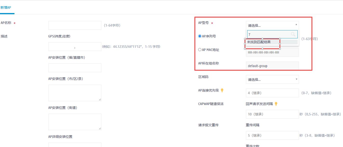

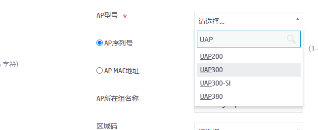

WX2510H-PWR-WiNet使用升级文件WX2510H_WX2510HWiNet-CMW710-R5480.ipe官方文档明确说明支持WAP722XS-W2,按照官方方法升级2次进入wor页面手工添加没有WAP722XS-W2这个选项,命令里面输入命令查询所有AP型号也没有WAP722XS-W2,直接在命令里面查询WAP722XS-W2反馈结果报错,从wor页面看这款设备是支持小贝系列AP的比如UAP系列的AP
输入设备型号查询没有722这个AP

  1. ✅正确部分:WX2510H-PWR-WiNet 和 WX2510H-WiNet 固件包是同一个 IPE 文件(WX2510H_WX2510HWiNet-CMW710-R5480.ipe),二者共用同一份固件,并不是 PWR 型号单独一套独立固件;PWR 后缀仅代表自带 PoE 硬件,软件镜像完全通用,不会刷成砖。

  1. 小贝 UAP 系列 AP 库:Web 新增 AP 下拉框直接展示 UAP200/UAP300/UAP380(就是你截图里能看到的),属于 WiNet 小贝轻量 AP;
  2. 企业 FIT AP 库(WAP722XS-W2 属于企业 FIT 瘦 AP):Web【新增 AP】页面的下拉选择框默认只加载小贝 UAP 型号列表,不会展示企业 WAP 系列 AP。
👉不是固件不支持 WAP722XS-W2,是 WiNet 的 Web 界面 “新增 AP” 页面的下拉框做了过滤,隐藏了企业 FIT AP 型号;命令行里也不能用 Web 新增 AP 的方式检索 WAP722XS-W2。 ReleaseNote 文档写的 R5480 支持 WAP722XS-W2,指的是CAPWAP 自动发现上线,不是 Web 手工添加 AP 下拉框能选到。

  • Web 页面新增 AP,搜索 WAP722XS-W2,返回【未找到匹配结果】;搜索 UAP 可以正常列出小贝 AP;
