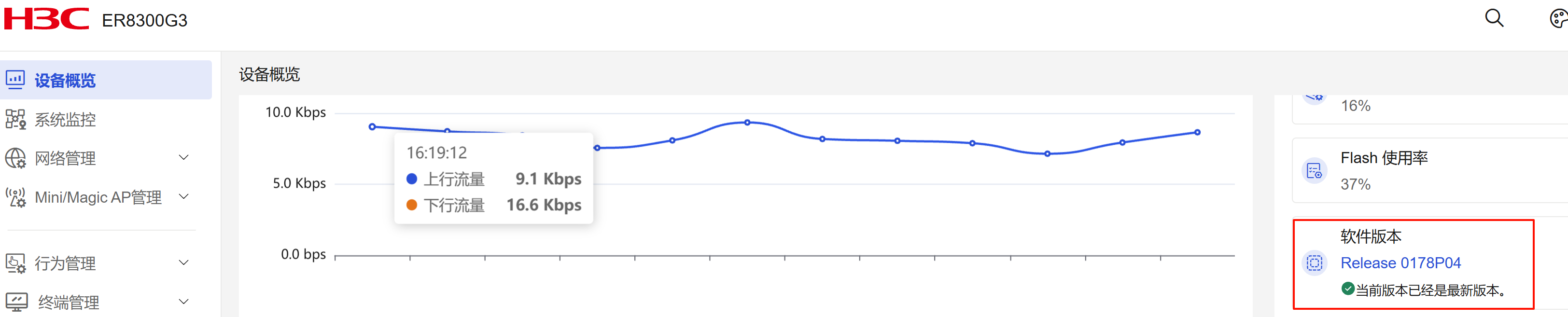

软件版本是最新的 Release 0178P04

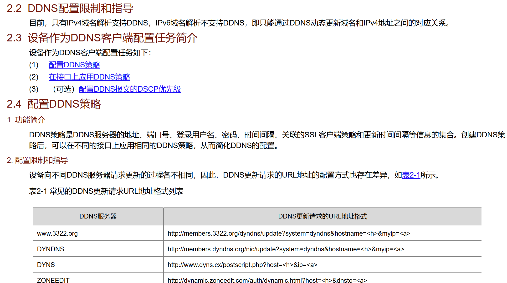

https://www.h3c.com/cn/d_202511/2701117_30005_0.htm#_Toc213761304  可以参考这个手册
hello99 知了小白
这个手册写的目前不支持ipv6?没查到针对v6的阿里云的设置

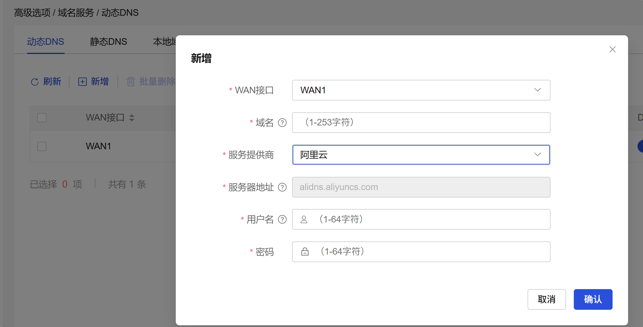

ER8300G3固件已升级最新,但连接类型没有 IPV6选项

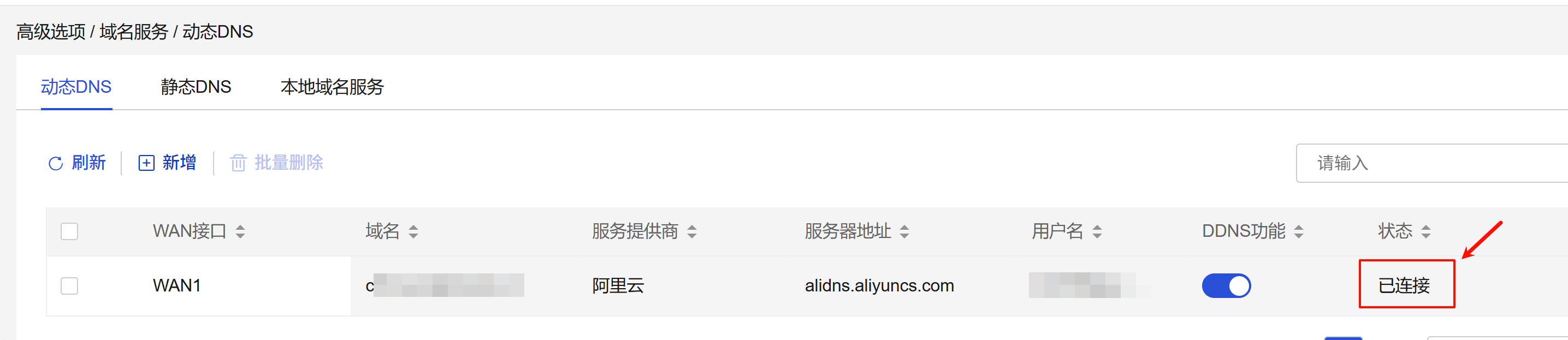

按AccessKey ID 和 AccessKey Secret 填入aliyun进项AAAA解析,一直没有提示成功
问题已解决

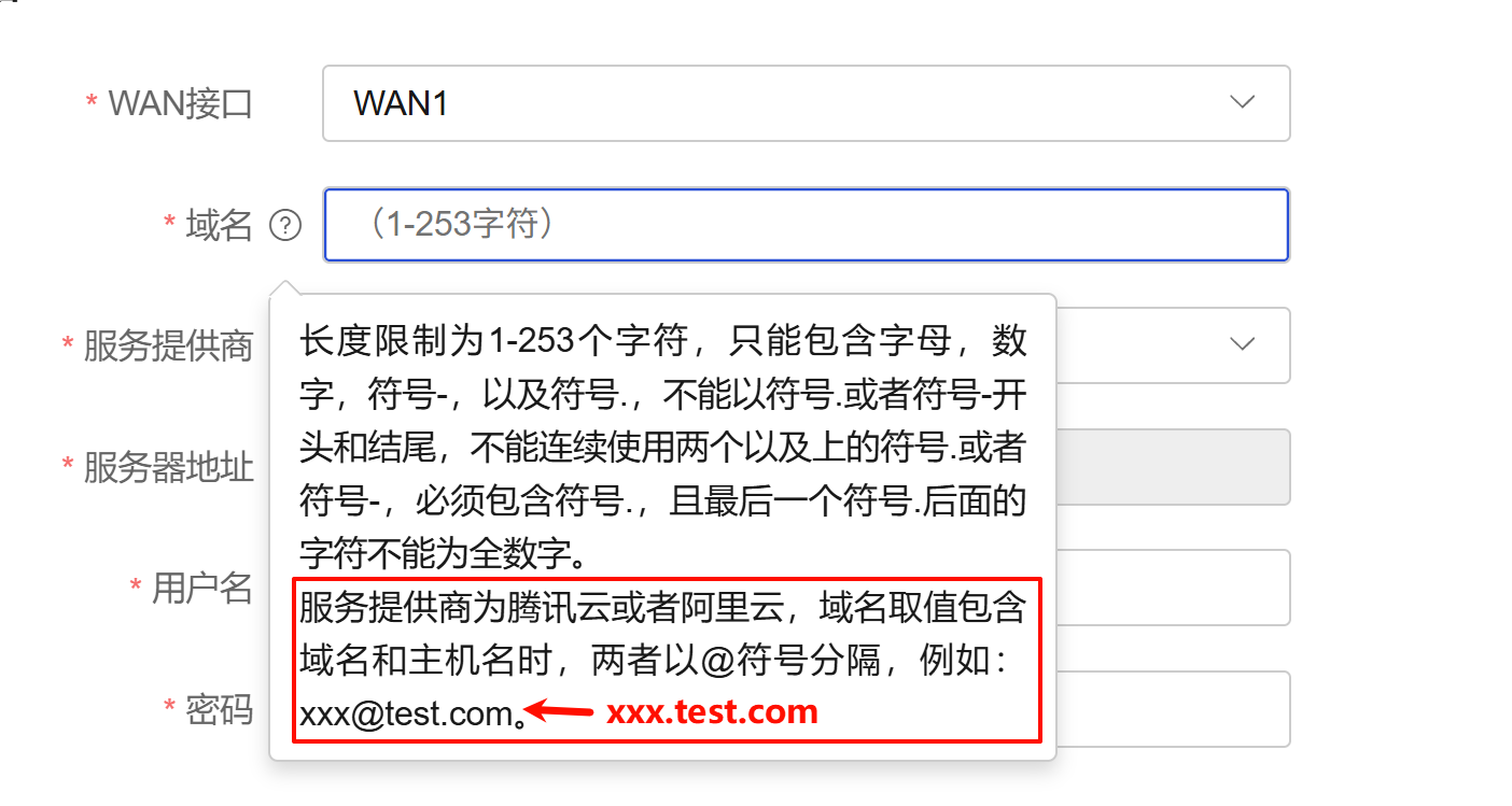

按照AccessKey ID 和 AccessKey Secret 填入aliyun做AAAA解析方法操作
一直提示连接不成功是因为 域名格式没有填写正确
***.*** 要填成 abcd@***.*** (主机名 和 域名中间要用@区分,不能用.)
PS:新固件已没有高级选项来选择ipv4/6,应该是自动适配了

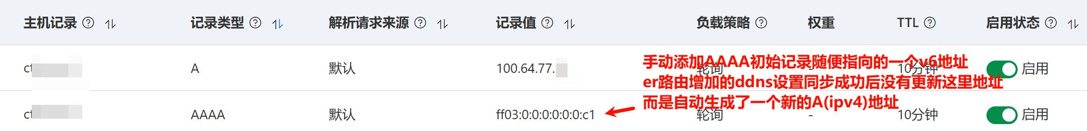

更新下:问题还没完全解决,能同步到aliyun域名了,但没有自动更新预设的AAAA记录对应的v6地址,同步过去自动生成了同一个主机记录的A(ipv4)的ip
感觉不是自动根据域名情况同步ipv6,估计还是要设置ipv6选项,但真没找到那里有设置

  3. 腾讯云 DNSPod:云侧支持 AAAA;ER 内置 DDNS 客户端仅 A 记录,不能更新 IPv6
  4. 阿里云 DNS:云侧支持 AAAA;ER 内置 DDNS 客户端仅 A 记录,不能更新 IPv6
一句话:域名厂商支持 AAAA,但路由器内置 DDNS 模块没有 IPv6 更新能力,固件 R0178P04 无此功能,后续版本官方也未增加该特性。
四、简易判断与测试
  1. 在 ER 网页 DDNS 页面新建腾讯云 / 阿里云 DDNS,页面只能选择抓取 WAN IPv4,没有 IPv6 地址选项;
  2. 你可以手动在阿里云 / 腾讯云控制台,预先手动添加一条 AAAA 记录,但是 WAN IPv6 变化后,路由器不会自动刷新这条 AAAA。
