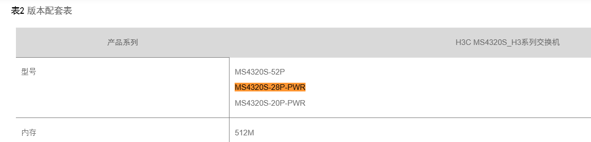

最新版本;
https://www.h3c.com/cn/d_202212/1734617_30005_40.htm

⚠️重点:MS4320S‑28P‑PWR 必须使用文件名带 MS4320S_H3‑CMW710 的 IPE 完整包,不能用普通 MS4320S 不带 H3 的固件。

  3. ✅刷完先看 ReleaseNotes 版本说明书,确认该 IPE 支持MS4320S‑28P‑PWR硬件列表。
