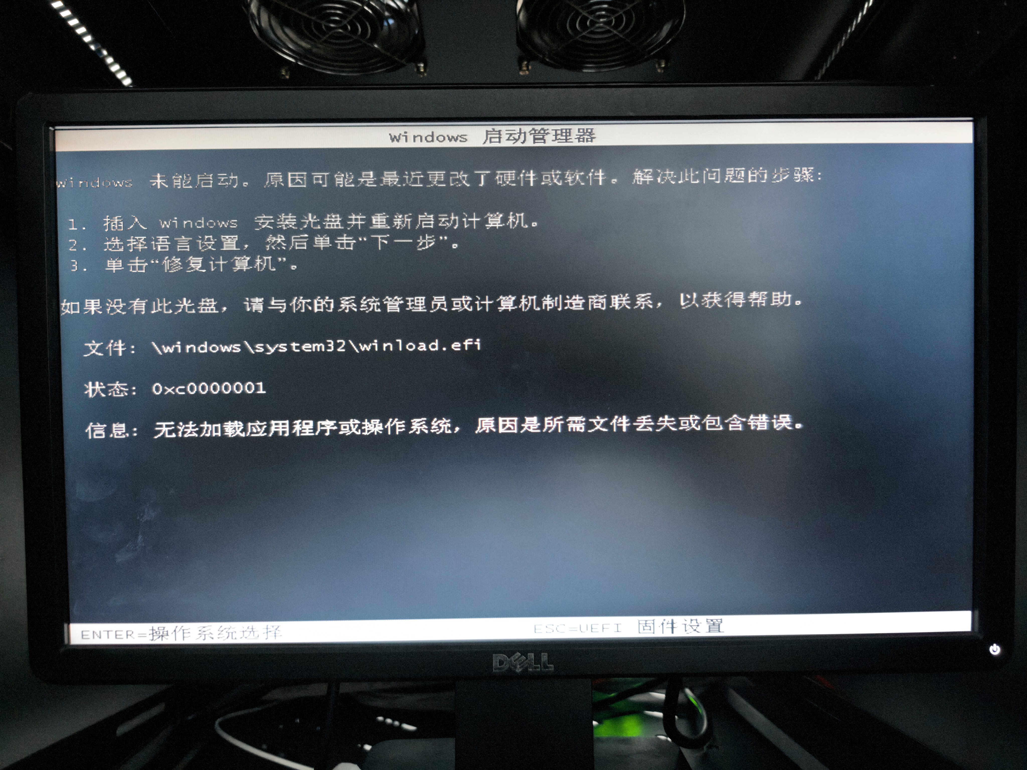

H3C R4900 G3 升级BIOS后系统不能启动了
2026-10-04提问
  • 0收藏,441浏览
开机提示 \Windows\System32\winload.efi 报错

  1. 进入BIOS设置,找到 System Configuration → BIOS/Platform Configuration (RBSU) → Boot Options。
  2. 将 UEFI Optimized Boot 选项设置为 Disabled(禁用)。
  3. 保存设置并退出,重新尝试开机引导。
若问题依然存在,请参考以下排查方向:
  • 确认系统兼容性:请确认您安装的Windows版本是否在该服务器的兼容列表中。您可以通过H3C官网的“服务器兼容性查询工具”进行核对。
  • 检查启动介质:如果使用远程控制台挂载镜像,请确保镜像文件大小不超过2GB,否则可能无法正常识别或引导。
  • 尝试更新固件:更新BIOS和HDM固件到最新版本,可能解决部分由固件缺陷导致的引导异常。

请参考以下步骤排查H3C R4900 G3升级BIOS后无法启动的问题:
1. 检查BIOS引导模式(Boot Mode):
重启服务器,按 F2 或 Del 进入BIOS Setup。
进入 Boot 或 Startup 菜单。
确认 Boot Mode 选项。升级BIOS有时会重置该设置。
如果原来是Windows EFI启动,必须设为 UEFI;如果是旧版Windows,则设为 Legacy。
保存重启(通常按 F10)。
2. 检查引导顺序(Boot Order):
在同一下菜单中,确认包含Windows引导项的硬盘或RAID卡位于第一启动项。
如果之前是通过具体的文件引导(如 \Windows\System32\winload.efi),可能需要在BIOS中重新添加或选择该EFI文件。
3. 使用Windows安装介质修复:
如果上述设置正确,准备Windows Server安装U盘/光盘。
从安装介质引导,选择 修复计算机 (Repair your computer)。
依次进入 疑难解答 -> 命令提示符。
尝试重建BCD:
cmd
bootrec /fixmbr
bootrec /fixboot
bootrec /rebuildbcd
*(注:在UEFI模式下可能需要挂载ESP分区后使用 bcdboot 命令)*
4. 回滚BIOS:
如果问题确认由升级直接导致且无法修复,可在BIOS中找 BIOS Rollback 选项,或联系400技术支持获取帮助回退版本。

核心根因(R4900 G3 高频坑):BIOS 升级(强制覆盖升级)会重置 BIOS 出厂配置,最常见是【启动模式 UEFI/Legacy 被重置】,其次是 RAID / 存储控制器参数、安全启动 SecureBoot 被改动H3C。 ⚠️重点:Windows 安装时的启动模式,必须和当前 BIOS 启动模式完全一致,否则直接报 winload.efi 错误。UEFI 安装的系统只能 UEFI 引导;Legacy 安装的系统只能 Legacy 引导。
第一步:优先进入 BIOS(开机按 ESC 进入 UEFI 固件设置)核对 3 项关键配置
  1. Boot Mode(启动模式)
    • 原来系统是UEFI 模式安装:保持 Boot Mode=UEFI
    • 原来系统是Legacy 传统 BIOS 模式安装:改成Legacy
    BIOS 升级强制覆盖后,会自动恢复默认 UEFI,很多老系统是 Legacy 安装,直接就无法启动,这是 R4900 G3 这个故障最高发原因H3C。
  2. Secure Boot(安全启动) Windows Server2016/2019 如关闭 SecureBoot 安装,升级 BIOS 后该选项被自动打开,会触发此报错,临时关闭 Secure Boot测试。
  3. RAID 卡 / 存储控制器模式 查看 RAID 卡(LSI/Broadcom)配置,确认 RAID 逻辑盘正常存在,RAID 模式没有被重置;如果 RAID 卡参数被重置,系统找不到磁盘,同样报 winload.efi。
修改 BIOS 设置,保存重启,测试能否进入系统。
第二步:BIOS 参数确认无误,仍然报错 → 修复 EFI 引导(WinRE 修复)
准备:Windows Server 原版 ISO,制作 UEFI 启动 U 盘,插入服务器,从 U 盘引导,进入【修复计算机】→【疑难解答】→【命令提示符】。
⚠️UEFI 模式引导修复,优先用bcdboot,不要用 legacy 的 bootrec。
  1. 先确认磁盘分区,找到系统盘盘符(服务器带 RAID,需要在加载驱动选项加载 H3C RAID 卡驱动,否则看不到硬盘)
diskpart list volume exit
记下 EFI 分区盘符(一般是 S:),系统分区盘符(C:)
  1. 重建 EFI 引导:
bcdboot C:\Windows /s S: /f UEFI
C: 替换为你的 Windows 系统盘,S: 替换为 EFI 分区盘符。
  1. 可选:检查系统文件完整性
sfc /scannow /offbootdir=S:\ /offwindir=C:\Windows
完成后重启服务器。
第三步:其他排查点
  1. RAID 状态检查:进入 RAID 卡配置界面,确认系统所在 RAID 组没有降级、离线。如果 RAID 失效,磁盘识别异常,直接报这个错误。
  2. BIOS 版本兼容性:部分 R4900 G3 BIOS 新版本和 HDM(iBMC)版本不匹配,升级 BIOS 后建议同步升级 HDM 固件。
  3. 不要直接重装系统:绝大多数情况系统文件本身没有损坏,只是引导配置 BCD/EFI 分区异常,或者 BIOS 模式不匹配,修复引导即可保留业务数据。
故障快速判断顺序(现场操作顺序)
  1. ESC 进 BIOS,确认Boot Mode和系统安装模式一致(最优先,80% 故障在这里)
  2. 检查 Secure Boot 开关,按需关闭
  3. 进入 RAID 卡界面,确认 RAID 逻辑盘正常在线
  4. Windows 安装 U 盘引导,加载 RAID 驱动,进入命令行执行 bcdboot 重建 EFI 引导
  5. 修复完成重启
