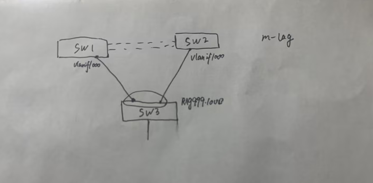

下行交换机sw3 ping sw1的 99:2:1::3 可以通     ping sw2的 99:2:1::4 不通   麻烦大佬帮忙看下是因为什么?
但是ping sw1的 99.2.1.3 和 sw2的99.2.1.4 都可以通
具体配置如下

sw1和sw2组成m-lag
sw1
interface Vlan-interface1000
 ip binding vpn-instance changsha_down
 ip address 99.2.1.2 255.255.255.0
 ospf 2014 area 0.0.0.0
 ospf peer sub-address enable 99.2.1.3
 ospfv3 2014 area 0.0.0.0
 port m-lag virtual-ip 99.2.1.3 255.255.255.0 active
 port m-lag ipv6 virtual-ip 99:2:1::3 64 active
 port m-lag ipv6 virtual-ip FE80:2::3 link-local
 mac-address 0004-0004-0004
 ipv6 address 99:2:1::2/64
sw2
 ospf peer sub-address enable 99.2.1.4
 port m-lag virtual-ip 99.2.1.4 255.255.255.0 active
 port m-lag ipv6 virtual-ip 99:2:1::4 64 active
 port m-lag ipv6 virtual-ip FE80:2::4 link-local

回复eatt :
虚地址要一样的,实地址要不同
叫我靓仔 发表时间:2026-10-07 更多>>
sw3上能查到表项 <sw3>dis ipv6 neighbors all | in 99:2: 99:2:1::2 0004-0004-0004 N/A RAGG999.1000 STALE D 642 99:2:1::3 0004-0004-0004 N/A RAGG999.1000 STALE D 1723 99:2:1::4 0004-0004-0004 N/A RAGG999.1000 STALE D 163
eatt 发表时间:2026-10-07
没太理解ipv6地址改成不同的是啥意思?我现在的虚地址不就是不同的吗?
在两台的 VLAN 接口上关闭 DAD: -----这个试了不行 没效果
