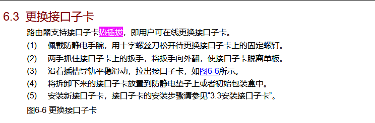

3、板卡上面的子卡(MIC/PIC)
  • MIC 子卡:支持热插拔,可以在线拆装;
  • 部分 PIC 子卡不支持热插拔,这种必须先把整块业务母板从机箱拔出下电之后,才能更换子卡,不能机箱带电直接拔子卡H3C。
