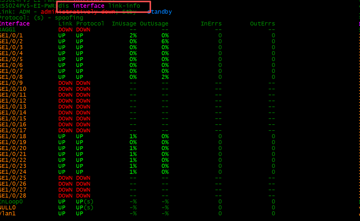

粉丝:5人 关注:0人
dis interface link-info
看看是否支持该命令
dis int link-info
