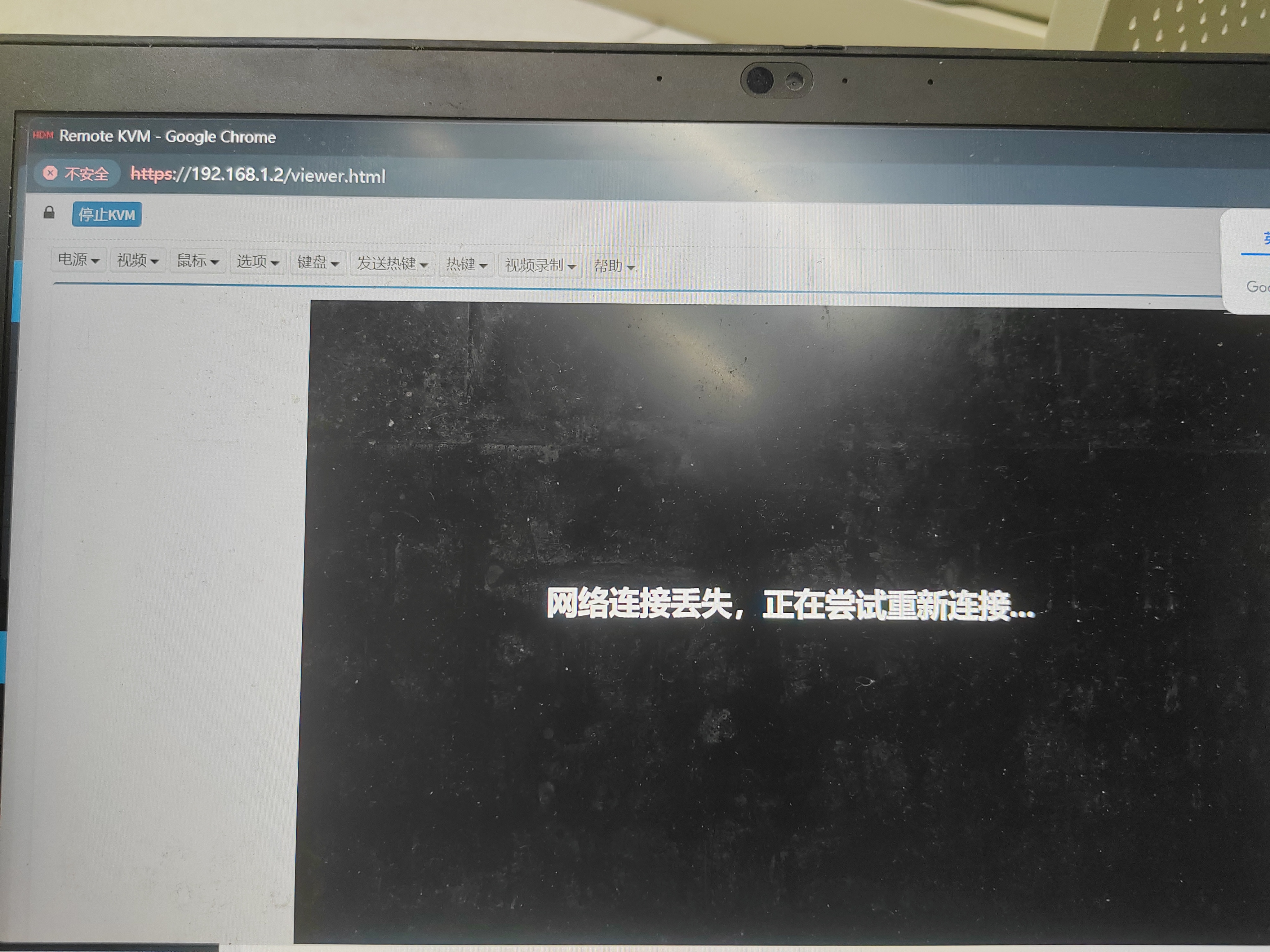

H3C R4700 G3登录hdm后无法正常打开kvm
2026-10-10提问
  • 0收藏,445浏览

现象:HDM 网页能正常登录,但是打开 HTML5 KVM 控制台后黑屏、反复重连,就是你截图里的viewer.html,属于 H5 KVM WebSocket 连接失败。
一、优先简单排查(按顺序)
  1. 网络层测试 在电脑 cmd 执行:ping 192.168.1.2,看是否持续丢包。
    • 如果 ping 不稳定:检查 HDM 管理口网线、交换机端口,优先笔记本直连 HDM 专用管理口测试,排除交换机防火墙 / ACL 拦截。
    H5 KVM 依赖 WebSocket 长连接,单纯网页能打开不代表 WebSocket 端口通,防火墙、代理、杀毒软件会阻断 ws 流量。
    • 关闭本机代理、VPN、防火墙 / 安全软件,这类程序最容易切断 KVM 长连接。
  2. 浏览器问题(高频原因)
    • 当前 Chrome 的 “不安全” 提示,是 HDM 自签名证书,会影响 WebSocket 建立。 ✅ 操作:
    1. 清除 Chrome 全部缓存 / COOKIE,或者用浏览器无痕模式登录 HDM 重试。
    2. 尝试更换浏览器:Edge 无痕,或者 Firefox。
    3. 访问 HDM 页面时,点击「高级」→继续访问,把证书风险放行。
    R4700 G3 老 HDM 固件的 H5 KVM 对新版 Chrome 兼容性差。
  3. 切换旧版 Java KVM(临时绕过 H5 KVM 故障) HDM 远程控制台有两个选项:KVM(Java)、H5 KVM。 如果 H5 版本一直断连,可以回到 HDM 主页,选择Java KVM。
    注意 Java KVM 需要本地安装 JRE8,老服务器 G3 系列 Java 控制台稳定性通常比 H5 更好。
二、HDM 侧配置 & 固件排查
  1. 登录 HDM,进入【安全设置】,确认没有禁用 Web 服务、WebSocket 端口;
  2. 查看 HDM 固件版本:R4700 G3 早期 HDM 固件 H5 KVM 存在已知 bug,升级 HDM 固件到最新稳定版是根治方案,升级完成后必须重启 HDM 管理芯片(不是重启服务器主机)。
  3. HDM 会话限制:不要同时开多个 HDM 标签页、多个 KVM 窗口,同一个账号多会话会踢掉 KVM 连接。
三、网络端口说明
H5 KVM 使用 443 端口上的 WebSocket,防火墙 / 安全策略拦截wss://流量就会出现:网页可以登录,KVM 窗口打开后立刻断连、反复重连。
直连笔记本 HDM 网口测试可以直接定位是不是交换机 / 防火墙策略拦截。
四、备选方案
  1. 直连笔记本 HDM 网口测试,排除中间网络设备干扰;
  2. 升级 HDM 固件;
  3. 放弃 H5 KVM,使用 Java KVM 控制台;
  4. 重启 HDM(HDM 页面【电源】→【重启 HDM】,不影响服务器操作系统运行)。
快速测试建议
先做:笔记本网线直连服务器 HDM 管理口,电脑 IP 设 192.168.1.0 网段,关闭电脑防火墙和代理,无痕 Chrome 登录 HDM 打开 KVM。 如果直连正常,说明机房交换机 / 安全策略拦截了 WebSocket 流量;如果直连依旧报错,就是 HDM 固件或者浏览器问题。
