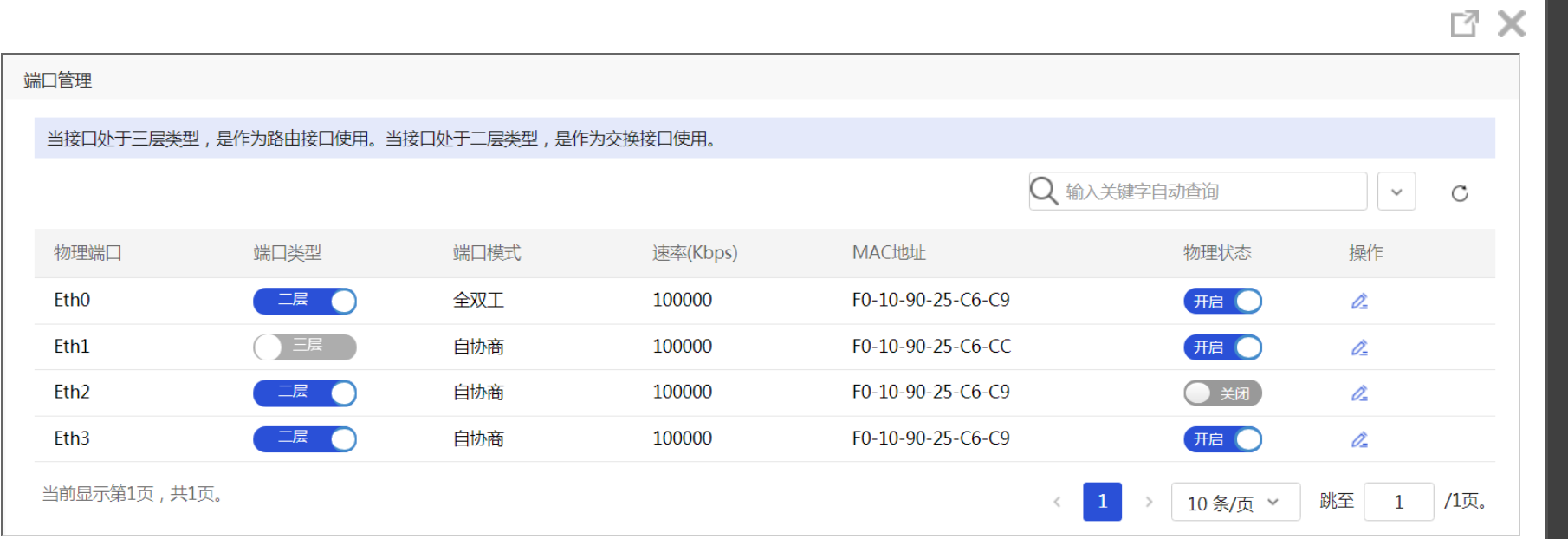

不是我的机器端口多加几个WAN,要不然光猫没地方插

zhiliao_3P3bwd 知了小白
我看了里面的端口管理,只有两个WAN口,其他都是LAN
zhiliao_3P3bwd 知了小白
我的是WAN0和WAN1,WAN2用不了,那个是LAN的

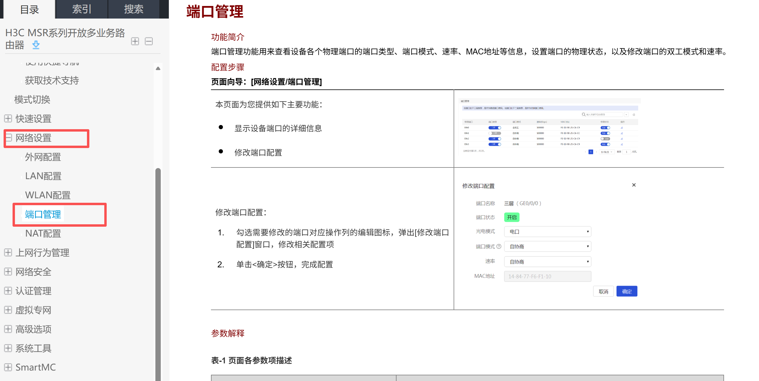

参考官方文档
https://www.h3c.com/cn/Service/Document_Software/Document_Center/Routers/Catalog/MSR/MSR_830/
