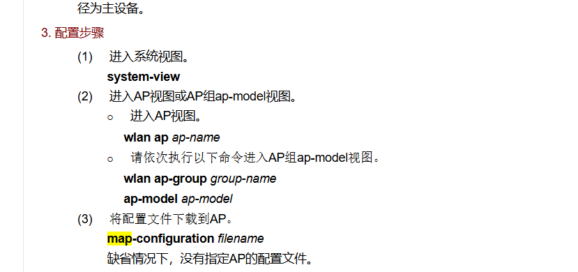

创建一个txt文件,里面写
sys
vlan x
int g0/1
  port acc  VLAN xx
,然后通过下面的命令上传MAP文件
进入接口 正常配置vlan就可以
