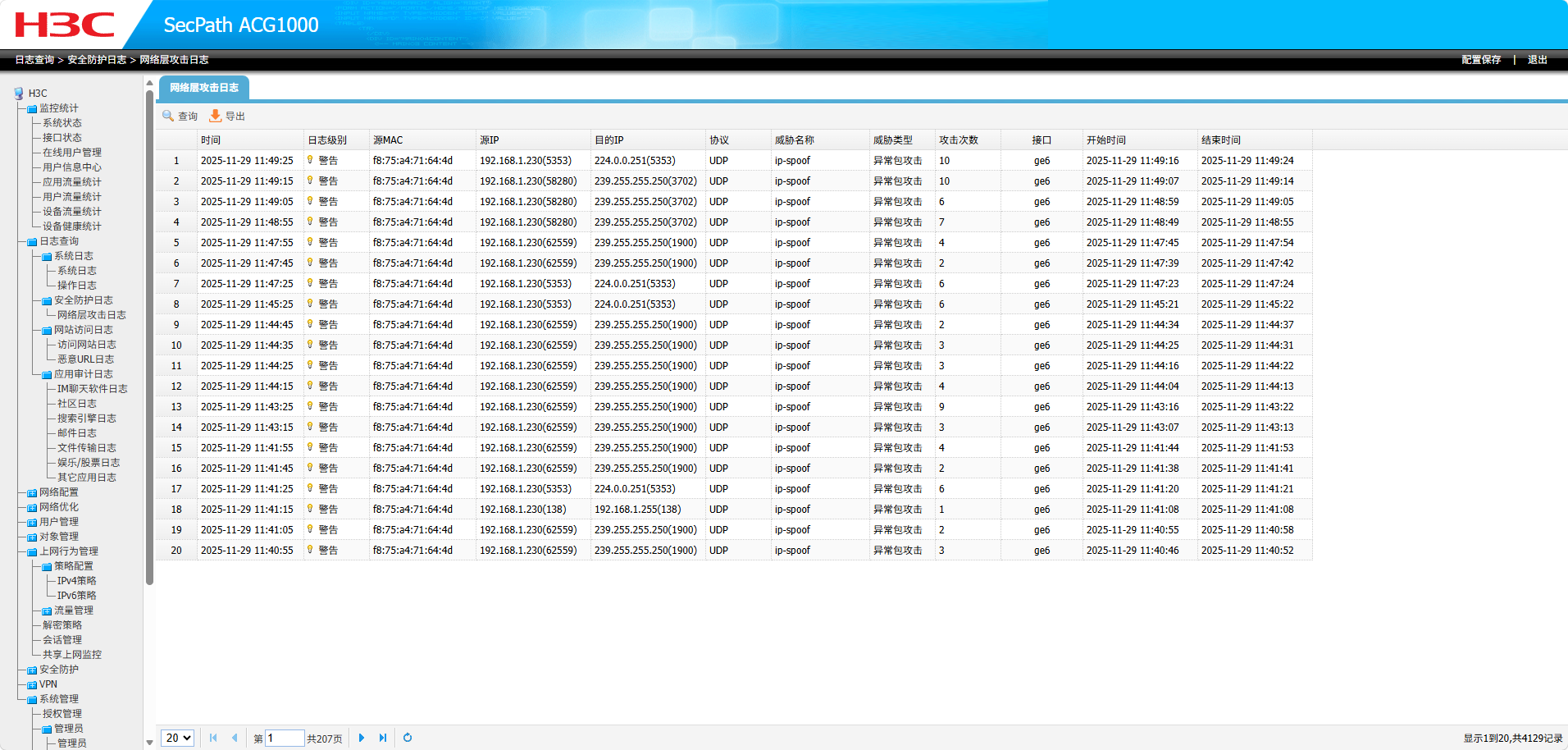

日志管理设备是SecPath ACG1000,现在看到的日志是2025年的,2026年没有,是什么原因,需要更新什么吗?日志设备情况

  1. 优先查 ACG1000 设备系统时间,时间停在 2025 是最常见原因,校准并配置时间同步,旧日志时间不会改变。
  2. 查看磁盘使用率,盘满会停止写入新日志。
  3. 检查 GE6 镜像口与交换机镜像,流量断了就不会产生新告警日志。
  4. 确认日志采集开关开启,查询时放大时间筛选范围。
  5. 仍异常再考虑版本、数据库问题。
  6. 日志里大量 ip-spoof,需排查对应内网终端。
你看下设备时间,是不是时间是25年的
