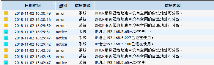

新买的ER5200G2,看系统日志经常会提示没有合法的空闲IP可分配
想增加一个网段,两个网段需要互访。
增加了一个之后在DHCP客户列表中并没有这个网段的IP地址分配,在ARP检测中还会出现IP重复的提示。
路由器下面是四台S1050T交换机,不支持网管,请问该如何设置?

新增的地址池是vlan2下面的,要获取地址的终端也是在vlan2下接入的吗?如果只是想扩大vlan1的地址池,那可以把vlan1地址池的掩码改大一点
掩码设置成255.255.254.0,192.168.5网段和192.168.6网段还是不在一个网段啊,5是00000101,6是00000110,不是一个网段啊

之前已经设置成255.255.254.0了,理论上可以带510台设备了,但还是有这个提示。
