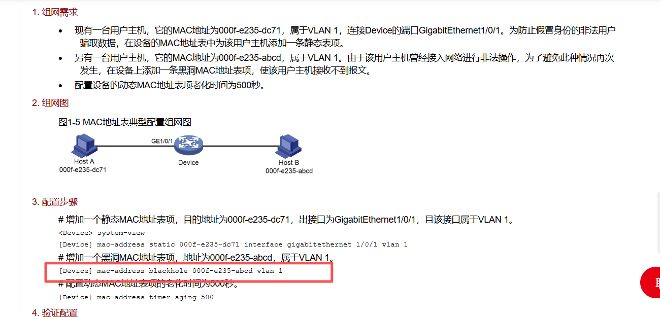

mac地址黑名单
粉丝:6人 关注:1人
mac-address blackhole xxxx-xxxx-xxxx

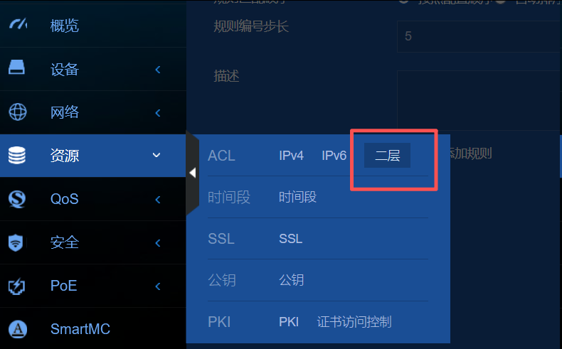

请问我在web怎么找到这个黑名单
粉丝:5人 关注:0人
可以做个二层的ACL禁止这个MAC地址
这样可以吗?

添加接口的包过滤策略---接口 Vlan80 包过滤方向 过滤入方向报文 包过滤规则 IPV4ACL ACL 4000 确认

配置MAC 黑洞。这款交换机无法配置MAC黑名单

方案 3:Web 配置二层 ACL(精细控制,推荐用于 VLAN 全局拦截)
  1. 【安全】→【ACL】,新建二层 ACL,编号 4000~4999
  2. 添加规则:deny,源 MAC 填写要封禁的 MAC 地址
  3. 在用户所在 VLAN / 接入端口,应用这个 ACL 的入方向包过滤。
优点:可以后期扩展,只禁止上网、保留内网访问;黑洞是全部报文都丢。
命令行补充(备用,web 找不到菜单时使用)
system-view # 配置黑洞MAC(全局阻断) mac-address blackhole xxxx-xxxx-xxxx vlan 10
重要提醒
  1. 黑洞 MAC 是永久生效,不会老化,不用了一定要删除这条配置。
  2. 如果用户修改 MAC 地址,此方法失效;想根治可搭配端口 + MAC 绑定。
  3. 只限制网速而不是完全断网:不要用黑洞,用 ACL+QoS 流量限速。
# 配置黑洞MAC(全局阻断) <H3C> system-view [H3C] mac-address blackhole xxxx-xxxx-xxxx vlan 10 [H3C] display mac-address blackhole # 解除黑洞MAC(全局阻断) <H3C> system-view [H3C] undo mac-address blackhole xxxx-xxxx-xxxx vlan 10 [H3C] display mac-address blackhole 是这样的
生活 发表时间:4天前 更多>>
生活 发表时间:4天前
