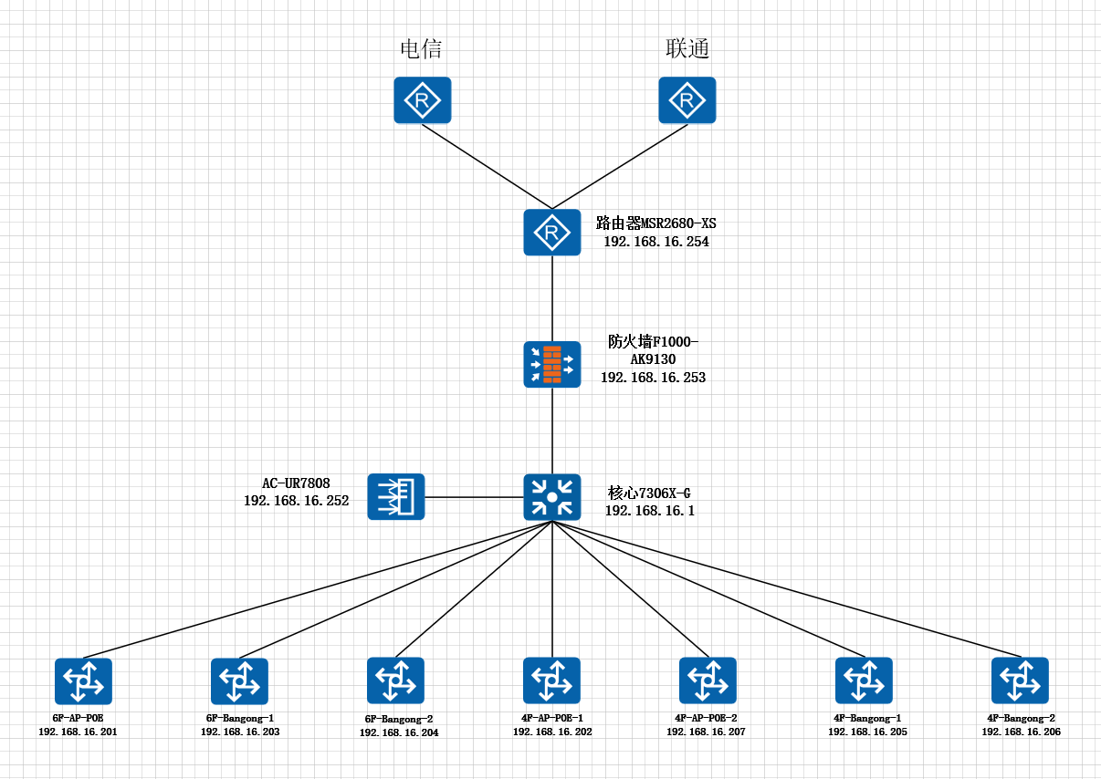

现网中vlan12属于无线终端和有线终端的业务vlan
无线设备:UR7808,UAP672-E,UAP673
需求:无线终端和有线终端接入时,匹配业主提供的mac地址,匹配mac接入网络获取ip,不匹配mac拒绝接入无法获取ip手动配置也无法接入网络
搭配外置服务器配置radius+mac认证是否能实现,如果能实现交换机如何配置,服务器端如何配置
IP网段的网关都在核心,互联接口trunk,放通了对应的业务vlan
4 个回答
这是目前的网络拓扑

  1. 有线、无线终端统一校验 MAC 白名单;
  2. MAC 不在名单:DHCP 拿不到 IP,就算手动配置同网段静态 IP,报文直接丢弃,无法访问网络;
  3. 无线由 UR7808 AC 管理 UAP672-E/UAP673;有线在接入交换机(6F/4F 接入 POE 交换机)。
原理:有线 MAC 认证在接入交换机端口开启;无线 MAC 认证在 UR7808 AC 的 WLAN 服务模板开启。认证失败的源 MAC,交换机 / AC 直接丢弃二层报文,不管终端是 DHCP 还是静态 IP,直接阻断,完全满足你的要求。 认证成功才允许该 MAC 转发报文,DHCP 请求才能透传到核心网关获取 IP。
组网关键点:网关在 7306X 核心,接入交换机与核心之间 Trunk 放通 VLAN12,MAC 认证部署在最靠近终端的设备(接入交换机、AC),不能放在核心。
