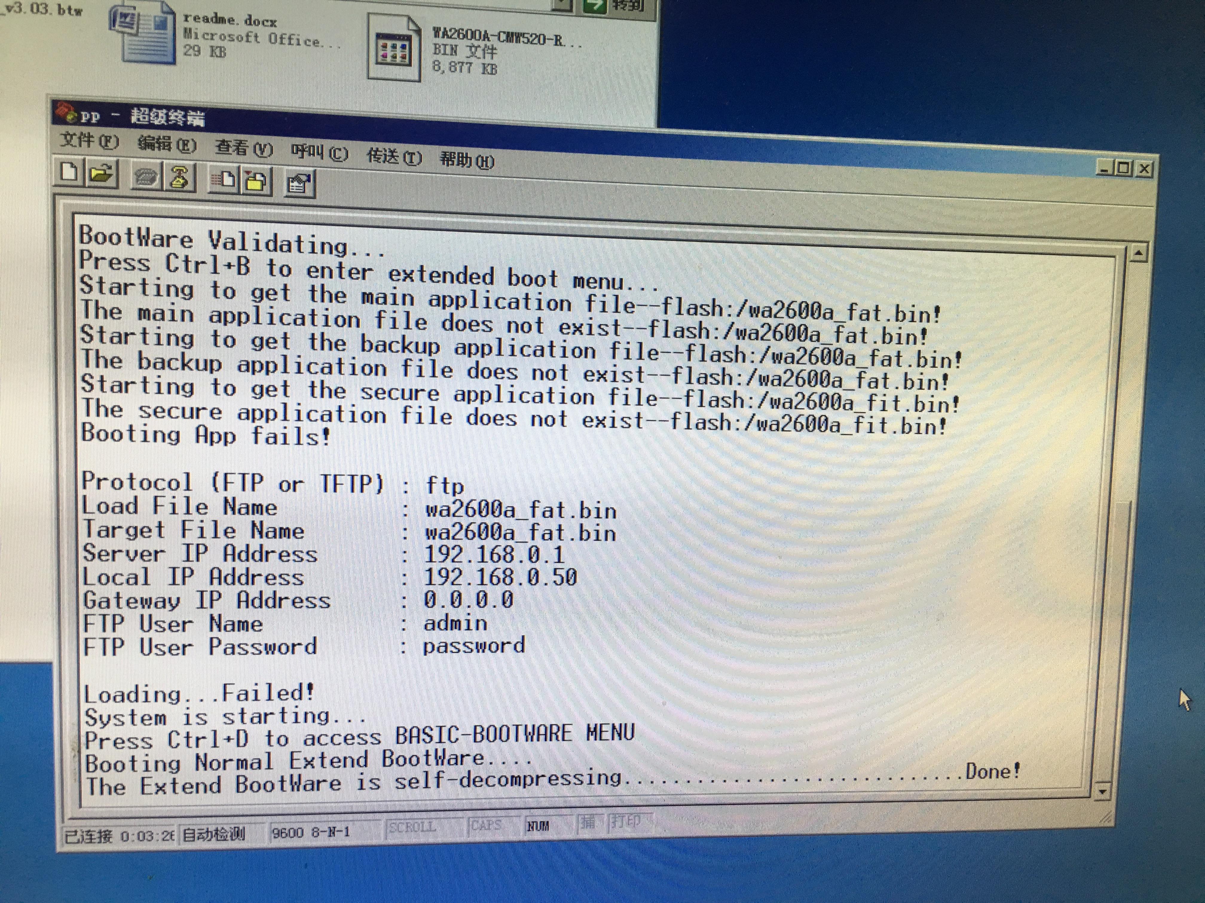

zhiliao_qSqNJ 知了小白
大师,现在出现这个界面,还有的救不?本人小白一个,望大师指点,多谢了!
其实我的目的只是刷个胖AP而已,产品已过期,没有技术支撑,所以这里请教各位大师!
非常感谢各位大侠的仗义相助,升级成功了!是因为固件文件名错误导致,在这里跟大家汇报一下。wa2600a_fat.bin 我写成了wa2600-fat.bin 所以导致升级以后无法找到固件。再次谢谢各位!

粉丝:11人 关注:0人
根据您这个截图来看,您这个是ftp服务器的搭建有问题吧,建议你检查一下你的网线连接啊或者服务器的文件提示
