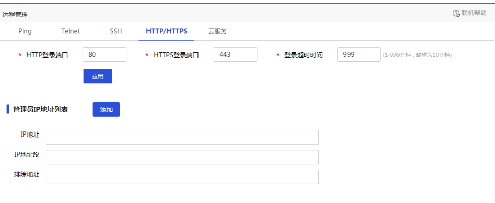

h3c mer3220 没有远程登录web的勾选项,默认开启,如何关闭外网访问web
16小时前提问
  • 0收藏,59浏览
h3c  mer3220 没有远程登录web的勾选项,默认开启,如何关闭外网访问web。实验下来,外网是能直接访问web管理的
要么修改端口,这样不知道端口就无法访问
要么加管理地址,只有你自己加上的地址才能访问
非常感谢,如此快速的回复我。请问图片下方管理员IP地址列表,我如果添加了192.168.1.1-192.168.1.254,是否就代表只能192.168.1.x这个网段能访问web管理,外网就不能访问了?还是说下方管理员IP地址管理,只能够限制的内网IP登录web?因为在外面,没法做实验,请告知一二
回复网工大白:
我需要的结果,就是外网不能访问路由器web管理,只能内网访问web管理
zhiliao_tcL4DJ 发表时间:15小时前 更多>>
你添加了192.168.1.x后就只有这个地址段可以登录80或者443这个管理页面了

回复网工大白:
好的,明白了,谢谢大佬

防火墙功能限制一下吧
对
zhiliao_sEUyB 发表时间:8小时前 更多>>
再加上防火墙设定封堵外网443和80端口进路由器么?
对
