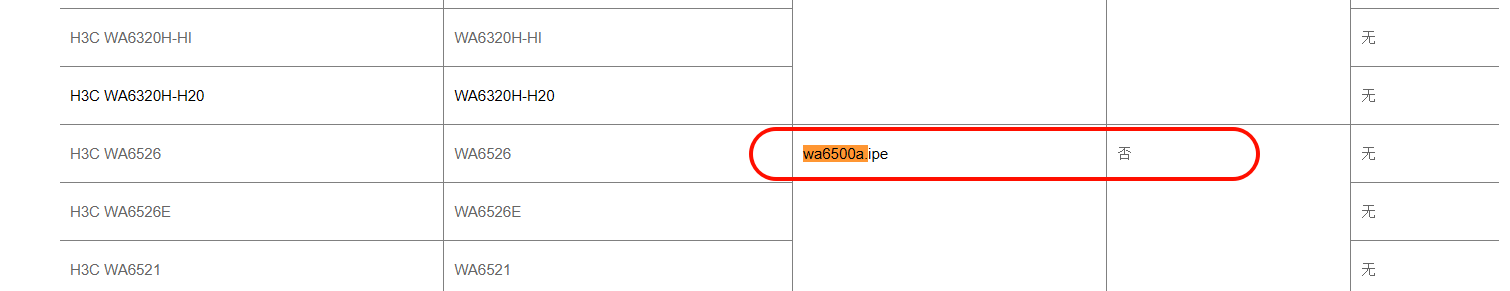

在下载的AC升级包里面有wa6500a.ipe文件,单独上传到AC就可以了。
在下载页面中,这种 “否”的就需要单独上传文件到AC。
