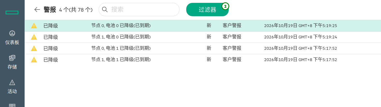

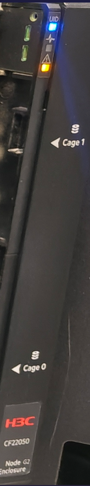

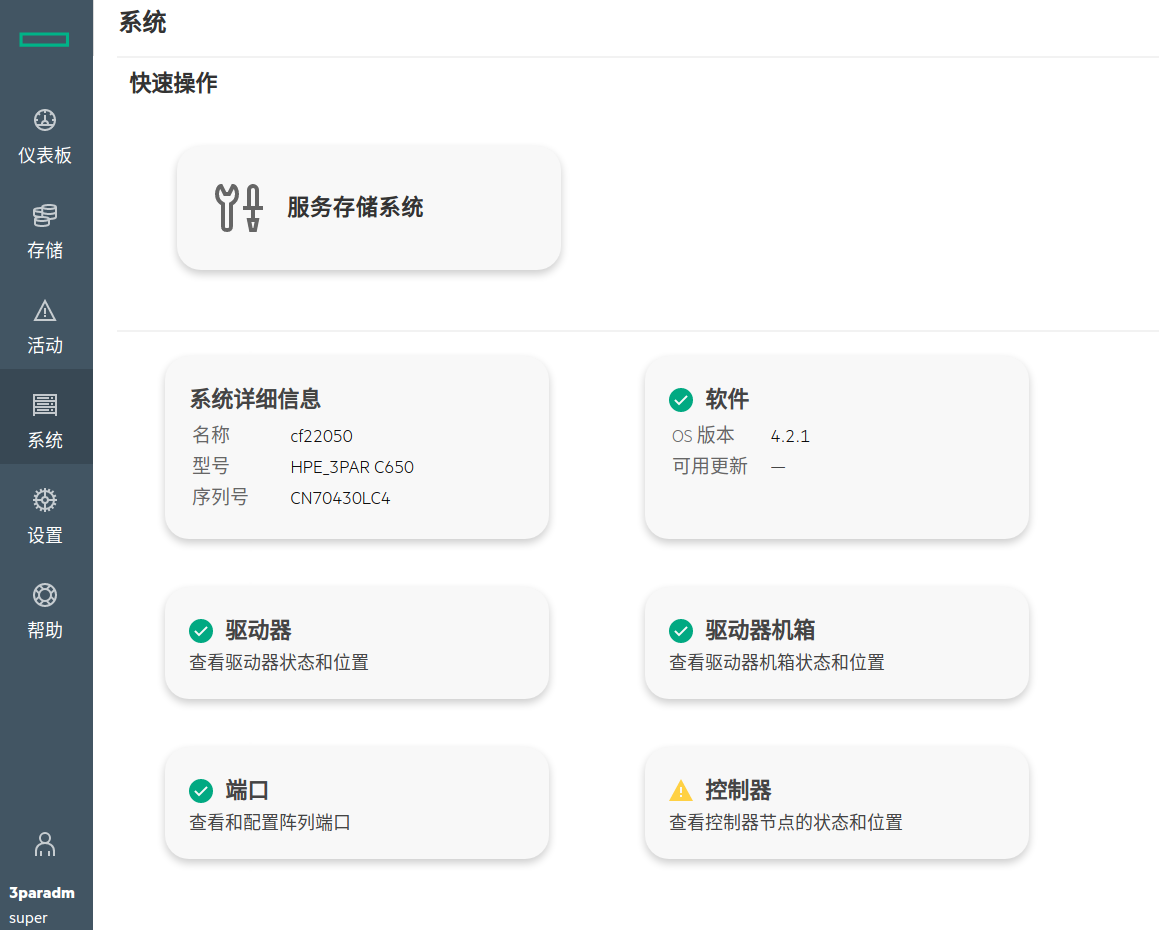

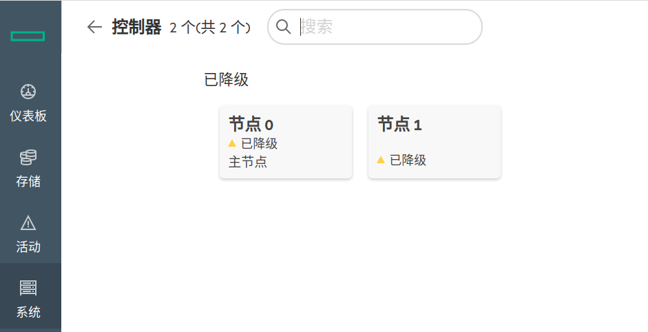

H3C cf22050 HPE_3PAR C650提示电池已降级(已到期),设备面板故障灯亮,有什么影响?如何处理?不处理会怎么样?

故障灯亮,系统会强制关闭写缓存,存储性能明显下降。

一、当前业务影响
✅ 正常市电供电:业务读写、卷、主机 IO 不受影响,存储对外提供服务正常。 ⚠️ 风险只发生在市电突然断电场景: 电池到期降级后,3PAR 会自动策略:禁用写缓存(Write Cache OFF),缓存不再接收写数据,所有写 IO 直接下沉硬盘,写性能明显下降; 极端断电:电池供电能力不足,缓存脏数据无法落地,直接造成数据损坏、卷损坏、文件丢失。
二、不处理的后果
  1. 市电断电 → 写缓存关闭,性能暴跌;如果断电持续,电池撑不住,缓存数据丢失,业务数据损坏;
  2. 告警持续,面板告警灯常亮,等保 / 运维巡检不合规;
  3. 电池继续老化,存在鼓包、漏液硬件风险;
  4. 3PAR 双控电池全部到期,属于高风险单点隐患,双控同时失去掉电保护。
注意:这个是寿命到期计时告警,不是电池故障告警,部分电池容量还可以,但固件策略强制到期降级,不会自动恢复,无法在界面清除告警,不能重置寿命计数器。

  2. 控制器节点状态从【已降级】恢复正常;
