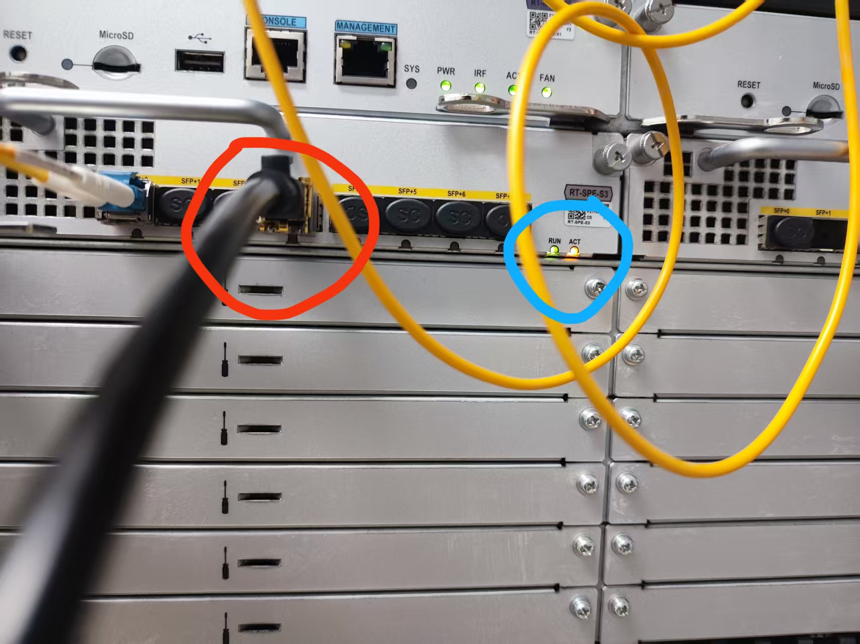

路由器端口插网线不亮,端口信息Link Protocol也都是down,act闪黄灯,旁边的光缆端口是正常的
AB两台MSR5680做堆叠,一共4块板卡。A设备第一块板卡1-3口在使用,正常。4-7口插线不亮。第二块板卡2/0/0-7口均正常可用。B设备第一块板卡0口在用,正常。1-7口插线不亮。第二块板卡/0-7口正常。
在路由器把从正常接口配置复制到异常接口配置,也不行。重新输入undo  shutdown也不行。

、先查板卡状态(堆叠环境重点)
display slot
看故障槽位 SPE-S3 状态:Normal。
  • 如果是 Standby(黄灯常亮,你图里板卡 RUN ACT 黄灯):该板卡在堆叠备机上是备用板,备用板业务端口物理口天生不能 UP! ✅ 这是最高概率原因
堆叠 IRF:只有 Master 上的业务板是 Active,成员机上同型号板卡如果是 Standby,所有端口物理 down,属于正常机制,不是故障。 核对:A 机第一块 SPE-S3:0-3 正常(Master),4-7 口插 SFP 电不亮;B 机第一块 SPE-S3 1-7 口全不亮,就是这块板卡在 B 机是 Standby 备份板。
验证:display irf topology,确认两台角色;display slot看每块 SPE-S3 的 State。

补充区分指示灯
  • 板卡 RUN ACT 黄灯常亮:该业务板为 Standby 备份板,端口不可用(你的蓝圈位置);
  • 端口 ACT 黄灯闪烁:SFP 模块已识别,但是协商失败,物理链路 down(红圈位置)。
