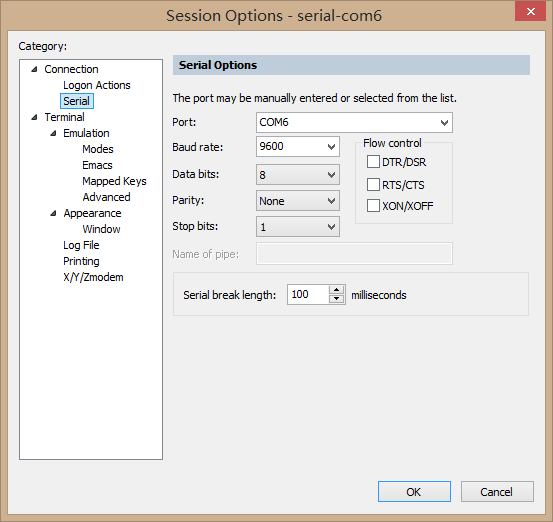

H3C S5560-30C-EI 交换机 Console口无反应,没有任何字符提示。连接参数

1,查看设备管理器里,显示的com口是否是6,是正常状态?

com口号是正确的,console线不是华三的,但其他华三设备可以用 只有两台S5560 30C-EI不可以。 交换机断电重启过 重启过程及起来后 也是一个字符也不出现。 4、您说的是mini usb console吗?
