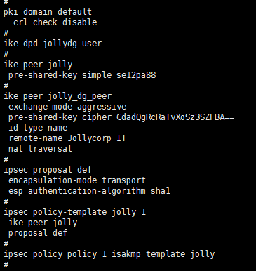

配置了L2TP/IPSEC的VPN,结果协商不上。
日志记录如下:
IKE packet dropped: (src addr: 223.104.63.224, dst addr: 202.105.*.*) with I_COOKIE 33594e4d5cdfd8bd and R_COOKIE 0000000000000000, because of ' No proposal is chosen ' from payload PROPOSAL.
在手机上使用L2TP/IPSec PSK连接
请问是配置哪里出了问题?
单纯L2TP能协商,后面加了IPSec就协商不上了。

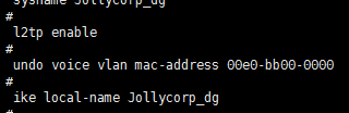

相关配置:

看报错是 proposal没有匹配上,排查一下proposal的配置是否正确。看一下KMS案例:http://kms2.h3c.com/View.aspx?id=44208
