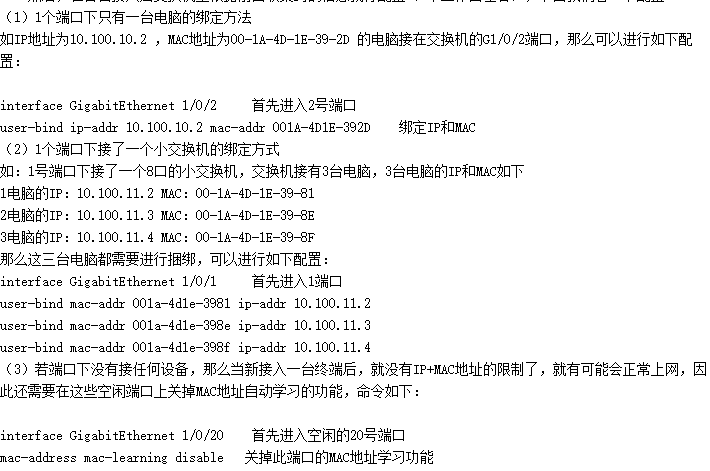

禁止私自接入终端,要做端口+IP+MAC绑定,网上找了帖子,但是命令不对,再打命令的时候按TAB键匹配不到,对H3C命令不熟,不敢轻易尝试别的命令,特此来向大佬们请教下!
网上的帖子是这样写的:↓
