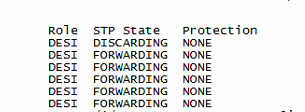

dis stp brief
1号口一直处于discarding状态
