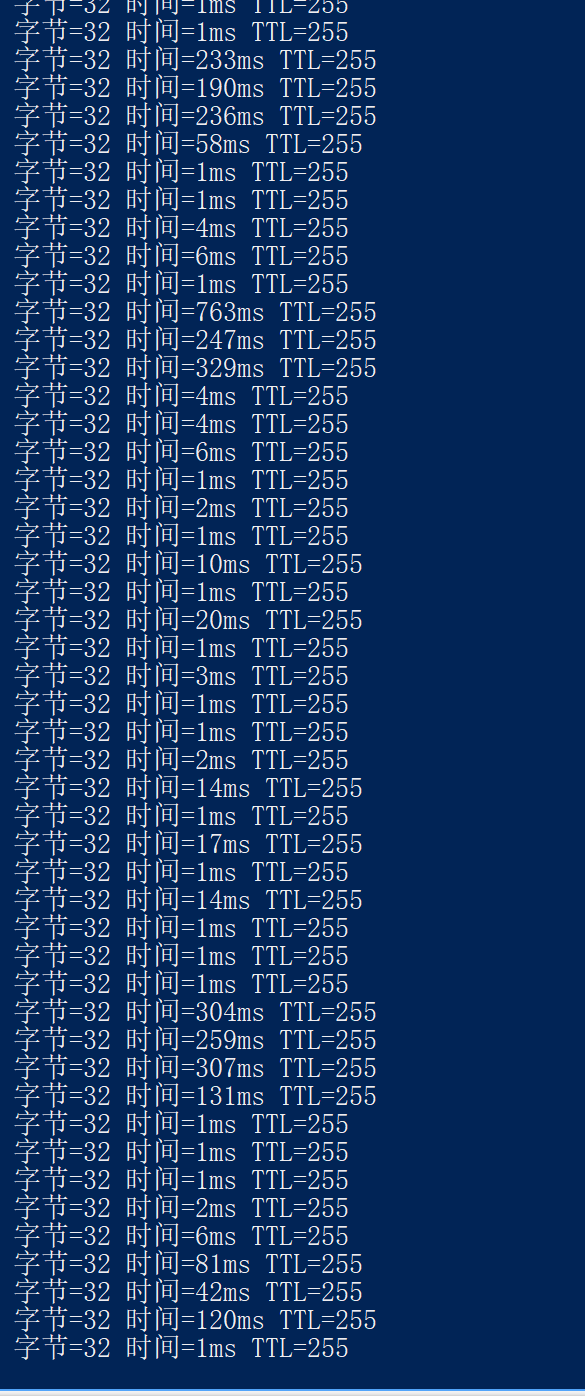

ping网关非常不稳定,看到两个帖子提到ap发送功率问题,最好不设置为最大的默认值,那么该设置多大呢?有什么标准么?

ap功率配置太大会导致ap之间信号强大大,干扰大,容易引起无线终端丢包延迟大。ap功率调多少一般根据ap部署距离来定,是个经验值不是个绝对参考值。室外ap覆盖范围一般是20-30米。如果ap距离间隔30米保持默认最大就可以了,如果ap间隔10米,那么2.4g最大功率可能只能配置10-12,5g因为衰减大一些,可以适当调高点,如果ap间距更小,只有5米,那么功率还得继续往下调,具体调多少还是要以实际的测试效果为准。另外ap的2.4g信道最好是手动划开,信道1 6 11交差划,让同信道的ap间隔越远越好
