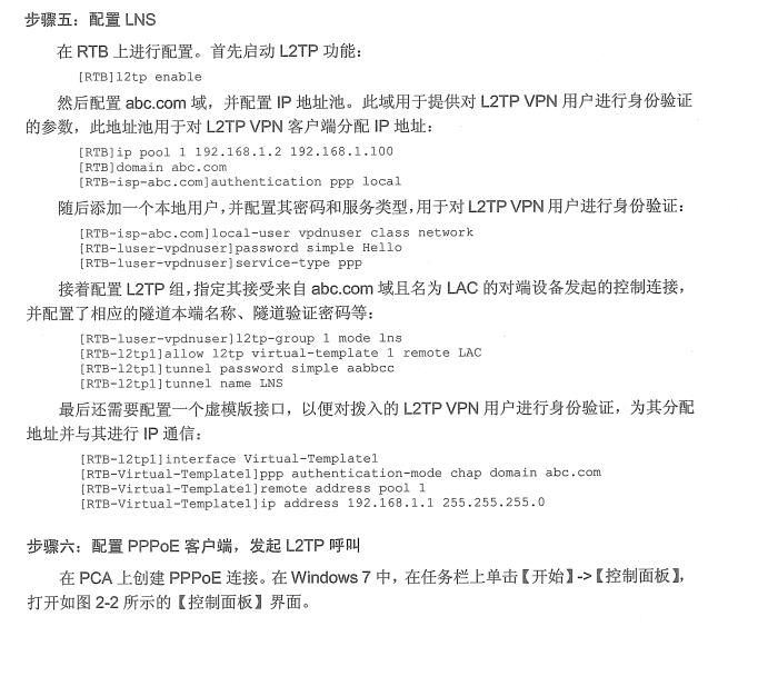

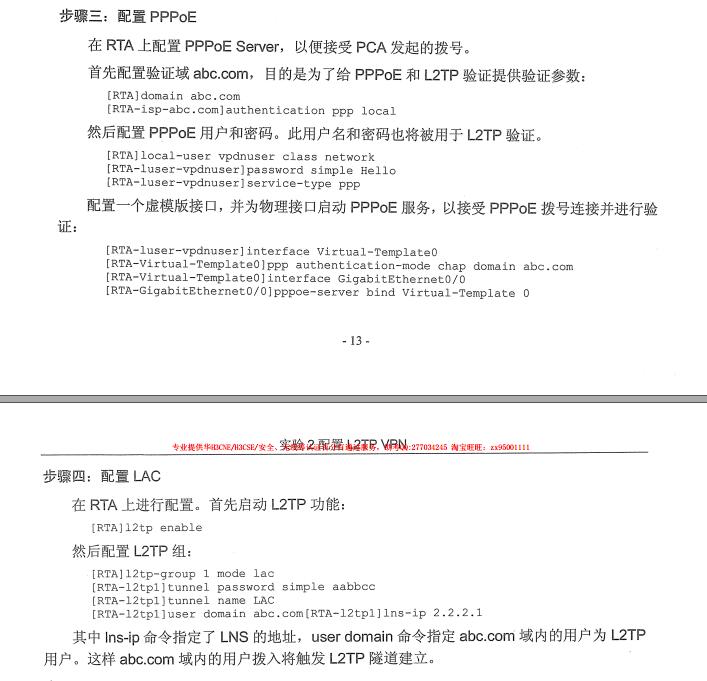

做了一下h3cse的l2tp实验,但是拨号却一直在验证账号和密码,请教一下各位大佬
2018-11-08提问
  • 1收藏,2732浏览
按照这个做的,两个路由器之间可以通信,这是PPPoE部分
出现了这样的问题,都验证了10多分钟了
