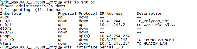

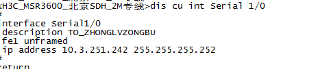

原来一致是这么配置的都有没有问题
原来都是一直用的好好的,就是昨天突然不行了   接口UP、DOWN的

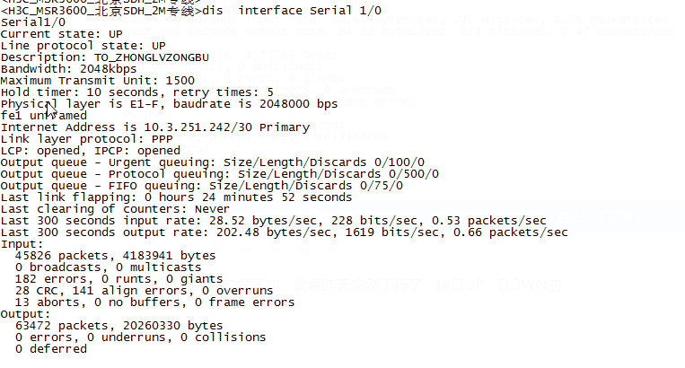

从你的信息来看:
1、ppp的hold time是10s,retry 5次,也就是说,一旦PPP协商OK后(Protocal UP),需要经过10*5=50s的时间才会检测到协议down,否则PPP是不会拆链的(具体表现就是Protocal Down)。
2、down说明是发生了拆链,up说明PPP协商成功,从log信息来看,有多次UP/Down是在50s之内,是很奇怪的。
3、从两次接口的统计来看,error报文没有增加,说明物理信号正常,从log信息也可以证明,没有发生物理接口UP/Down。
根据以上现象分析,该MSR3600和对端设备之间的PPP协商出现了一下异常状况,导致一会协商成功,一会MSR3600收到对方发过来的拆链帧而拆除链路。
并且从log信息来看,在Protocal down后极短时间内就UP了,这说明PPP协商很快(侧面说明中间传输是正常的)。
综上,建议排查MSR3600的对端设备,是否存在一些异常,例如配置问题或者软件的bug。
