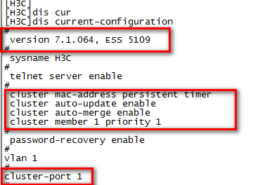

现在有两台AC,型号为5540H,要做虚拟化,但是大不了IRF命令,在官网上看到的配置指导也是用一般配置虚拟化的配置,但是就是打不出这个命令。怀疑是不是5540H配置这个命令不是这个命令。因为AC配置文件里看到 cluster member 1 priority 1  这条命令。

这个版本不支持,从R5117P14开始支持,建议升级官网最新版本
好的,谢谢,我是打算先配完虚拟化再升级的。那么我先升级吧

skylar 九段
粉丝:47人 关注:0人
不是用cluster 而是用irf
例如
 irf mac-address persistent timer
 irf auto-update enable
 irf auto-merge enable
 irf domain 11
 irf member 1 priority 15
 irf member 2 priority 1
irf-port 1
 port group interface Ten-GigabitEthernet1/0/1
 port group interface Ten-GigabitEthernet1/0/3
升级版本后就可以敲出来了
