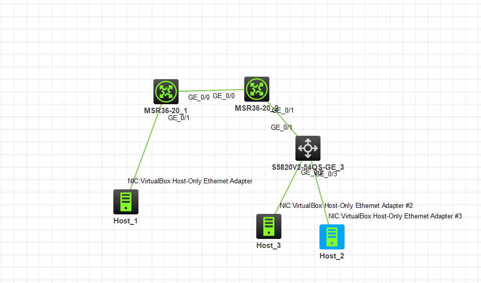

给路由器配置了DHCP,在路由器下连接了一台交换机怎么让交换机下的所有PC自动获取IP
2018-11-11提问
  • 1收藏,3307浏览
给路由器2配置了DHCP,在路由器2下连接了一台交换机3怎么让交换机下的所有PC自动获取IP

把交换机当成傻瓜交换机用就可以,也就是说,这种情况,交换机啥都不用配置,如果终端获取不到地址,首先把终端接在路由的lan口上看看能不能获取到ip地址,如果获取不到,说明dhcp配置有问题,或服务没启动,或者中间跳线不同,如果pc接在路由器连接交换机的口上能获取到ip地址,看看交换机里有没有配置,如果有,把配置删除,或者把交换机恢复出厂值即可
粉丝:116人 关注:0人
单个网段地址分配:
DHCP做在路由器的话,交换机不用做任何设置,直接连上去就好了。
前提是pc直接连在路由器上能获取到地址,保证路由器设置没问题。
如果是多个网段分配:
交换机上行口做trunk,加相应vlan,下行口给予客户端vlan划分即可。
把交换机生成树关了:undo stp g e

PC直连路由器可以自动获取IP但是中间加个交换机就不行了
倪明继 发表时间:2018-11-11
说明交换机不是初始配置,或者交换机开启了生成树导致端口短暂阻塞
知了知了 发表时间:2018-11-11
交换机我都没有管他
倪明继 发表时间:2018-11-11
