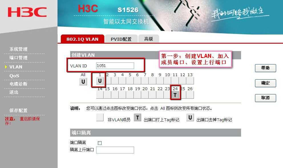

S1526指示灯 在左侧的版本怎么调试truck,我现在1-24口都有写VLAN,而且是一个端口1个VLAN,25口作为上联口,怎么才能让1-24口分别和25口通信,数据能正常上传呢?有大神帮忙解答下,谢谢。

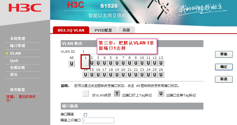

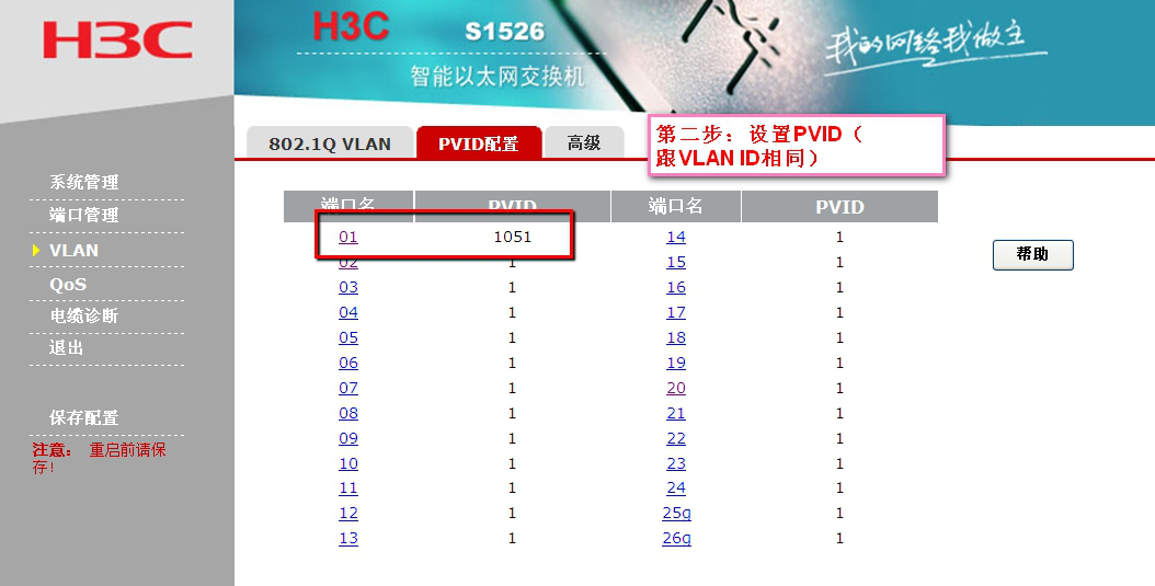

以下是把接口1加入到vlan1051,24口配置为trunk。
(注意·打标签“T”的是连接软路由的端口)
参考图1吧,如果接口打了T,说明配置为trunk了
