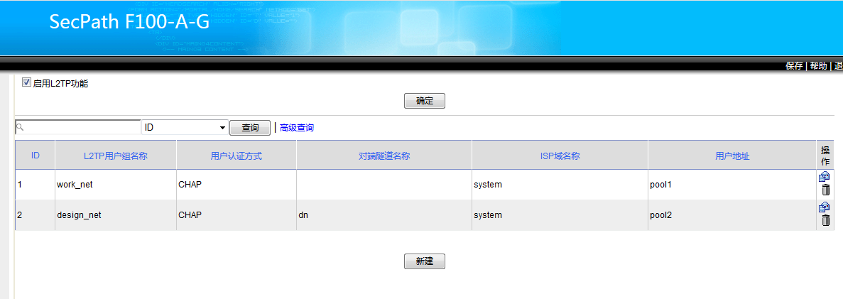

公司内网有两个网络,一个是办公网段,一个是设计网段。防火墙配置L2TP,新建两个组,并配置地址池,普通移动办公人员只能接入办公网段,设计工程师接入设计网段。请问移动工作人员如何在客户端接入是选择相应的L2TP用户组?
公司内网有两个网段:普通办公网段192.168.1.0/24;设计网段192.168.9.0/24。
目前在边界防火墙上开通L2TP VPN功能,新建两个用户组,分别是work_net与design_net,并配置相应的地址池pool1(192.168.10.0/24)、pool2(192.168.90.0/24)给接入的用户分配IP地址。请问各路大神如何配置共存问题?移动办公(出差或work at home)人员如何在客户端电脑选择自己有权限接入的L2TP组?谢谢~

可以通过配置不同的拨号ip地址来区分
可是L2TP配置页面没有可以配置多个公网IP的选项
